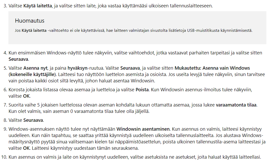

Toinen vaihtoehto on, jos suojatulla levyllä ei ole mitään tärkeää, on tehdä puhdas asennus. Tähän löytyy ohjeita artikkelista Windows 10:n asentaminen uudelleen. Katso osiota Asenna Windows 10 uudelleen käyttämällä asennustietovälinettä. Käynnistä tietokone asennustietovälineellä, ja sen jälkeen
Kohdassa 6 poistat levyllä olevan BitLockerilla suojatun osion. Tämä tyhjentää osiolta kaikki tiedostot.

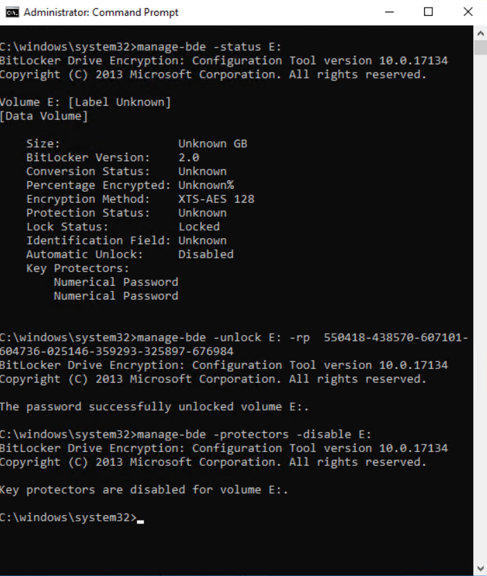

    Jos et pysty avaamaan BitLockerilla suojattua levyä graafisen liittymän kautta, tähän voisi olla toinen mahdollisuus komentorivin kautta.
    Ensiksi sinun pitäisi käynnistää komentokehote Windowsin palautusympäristön kautta:
    1. Kun olet Windowsin kirjautumisnäytöllä, paina ja pidä Vaihto-näppäintä painettuna ja valitse Virta (tämä on kuvake oikeassa alakulmassa)  > Käynnistä uudelleen.
    2. Kun tietokoneesi käynnistyy uudelleen ja Valitse vaihtoehto -näyttö tulee esiin, valitse Vianmääritys > Lisäasetukset > Komentokehote
    Jos Windows asennuksesi on C: asemalla, voit suorittaa seuraavat komennot yksi toisensa jälkeen:
    manage-bde -status c:
    • Jos tämä palauttaa tiedon, että levy on lukittu niin voit avata lukituksen:
    manage-bde -unlock c: -rp palautusavain
    • Kun lukitus on avattu, voit poistaa BitLockerin suojauksen:
    manage-bde -protectors -disable c:
    • Tämän jälkeen voit käynnistää koneen uudelleen:
    shutdown -r -t 1
    Tässä esimerkki testikoneeltani, jossa lukittu asema oli E:
    Toivottavasti pääset näillä eteenpäin, mutta laita viestiä jos homma ei onnistu, niin katsotaan sitten sitä Windowsin resetointia.
