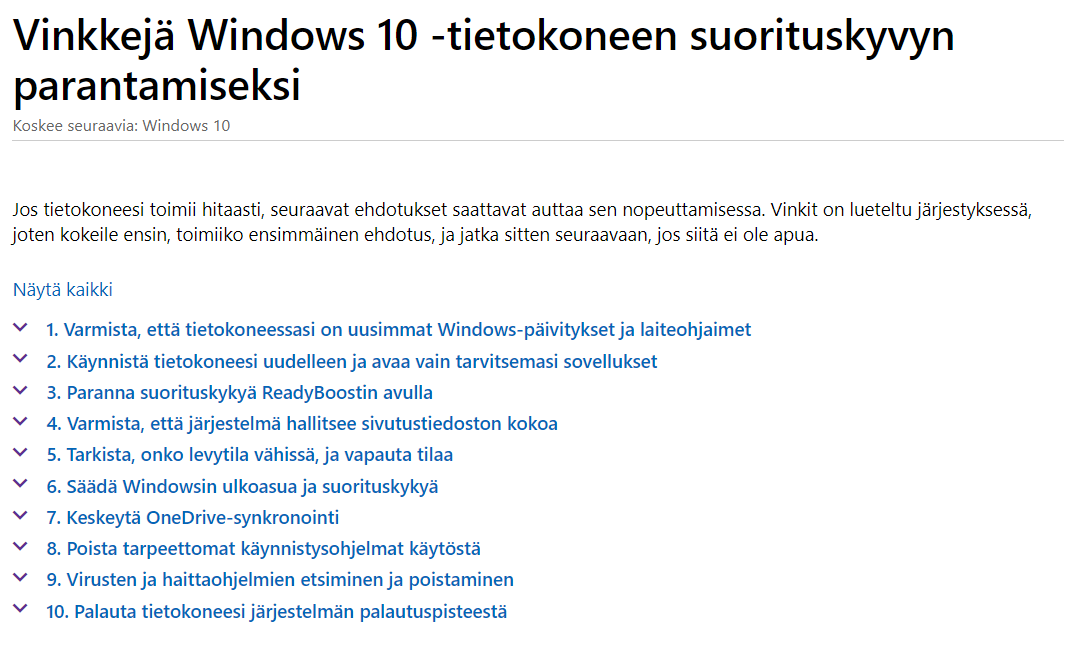

    Yleisiä neuvoja on kerätty artikkeliin Vinkkejä Windows 10 -tietokoneen suorituskyvyn parantamiseksi.

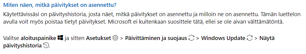

    Näet viimeksi asennetut päivitykset Windowsin päivityshistoriasta.
    Eli mitä tuolta tulee näkyville?

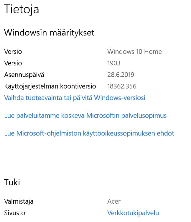

    Tämän lisäksi myös pyytäisin hieman lisätietoja koneestasi:

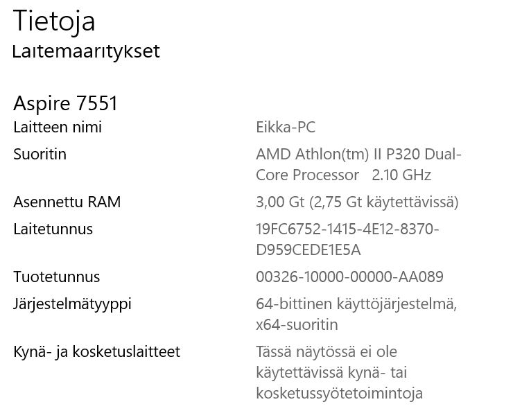

    • Minkä valmistajan ja minkä mallinen tietokone on kyseessä?
    • Mikä Windowsin versio ja koontiversio on käytössä? (Käynnistä > Asetukset > Järjestelmä > Tietoja)

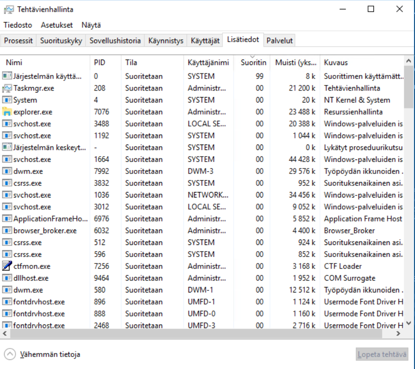

    • Kuvakaappauksetjärjestelmän käyttöasteesta, kun kirjoittamisessa esiintyy viivettä:
      • Kirjoita Windowsin hakuun Tehtävienhallinta
      • Valitse Tehtävienhallinnan alalaidasta Lisätietoja
      • Napsauta Suorituskyky -välilehdelle ja ota siitä kuvakaappaus
      • Napsauta Lisätiedot-välilehdelle
      • Napsauta Suoritin -sarakkeen otsikkoa. Tämä järjestää prosessit suoritinkäytön mukaan
      • Ota kuvakaappaus tästä

    Hei Jouni_E

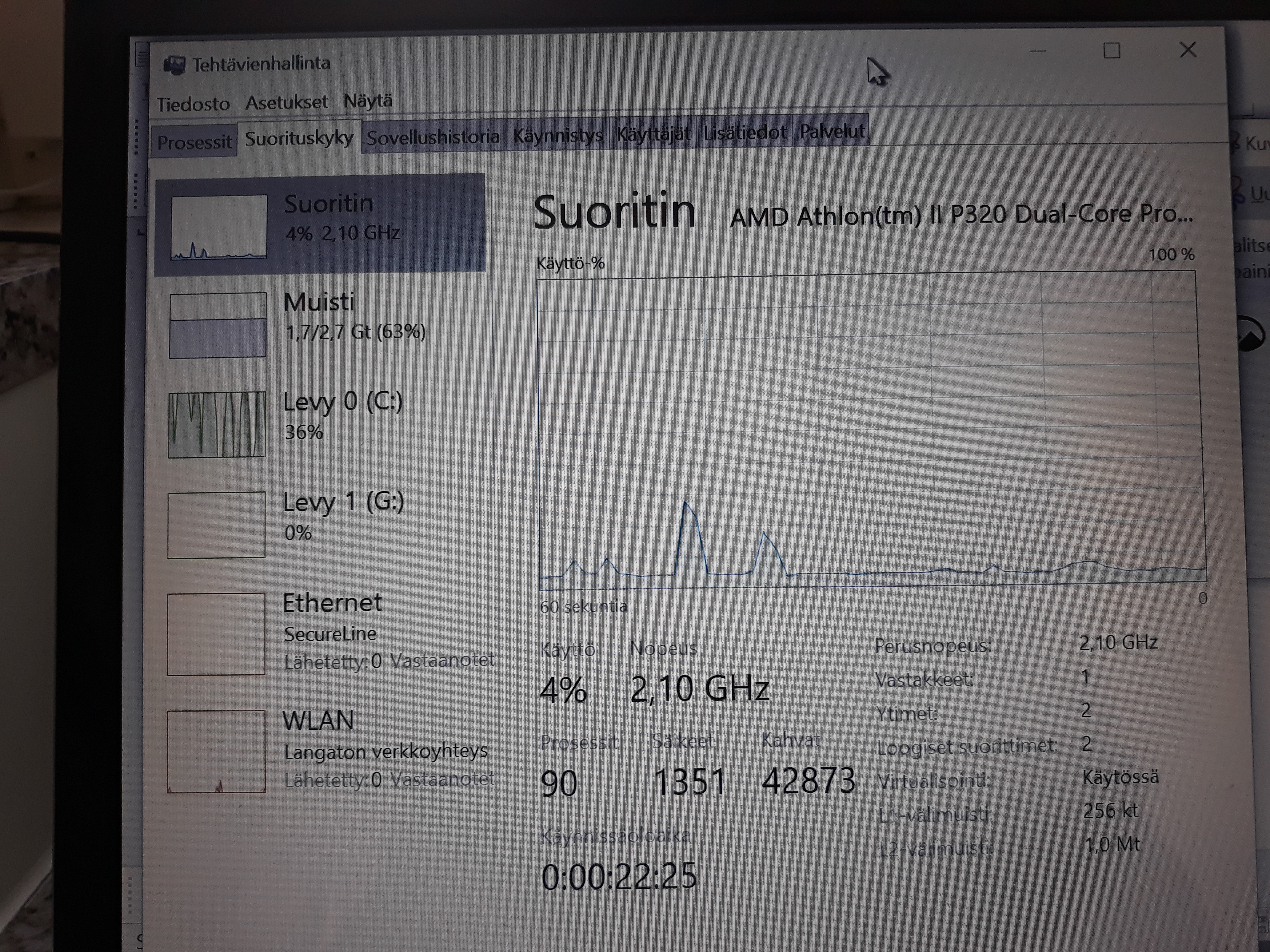

    Voin vielä mainita, että sivut aukeavat ja sulkeutuvat erittäin hitaasti. Myös tätä kirjoittaessani tökkii. Myös resurssienhallinta tökkii pahasti. Tietokoneeni on vanha mutta se on toiminut hyvin. Nämä tökkimiset alkoivat aivan yht` äkkiä.
    Noihin vinkkeihin en vielä perehtynyt. Totesin vain, että kovalevyllä on melkein puolet tyhjää.

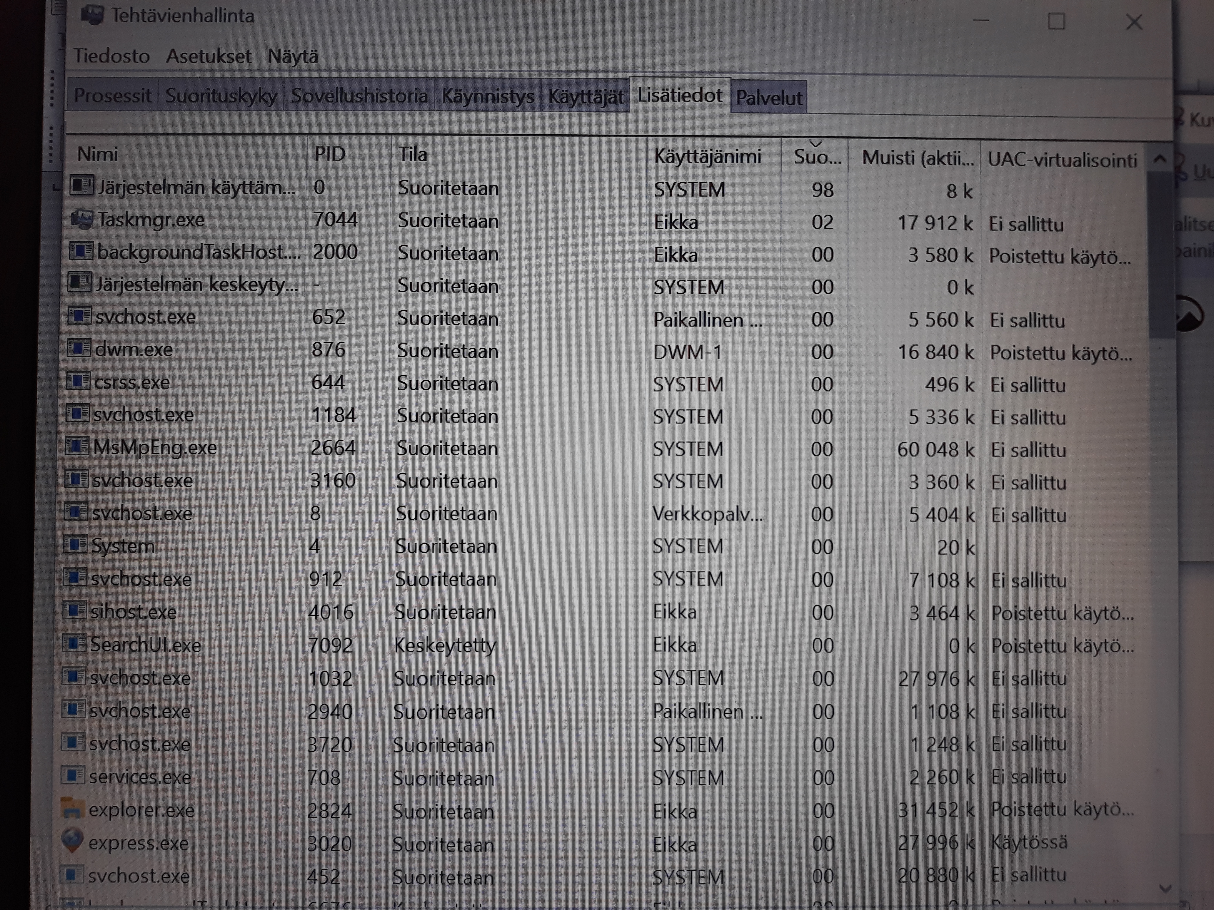

    Nuo tehtävienhallinnan kuvakaappaukset eivät onnistuneet millään, joten kuvasin ne kännykällä. Kaappaustyökalu ei vain toiminut. Muuten se toimi normaalisti.
    Ystävällisin terveisin eikka39

    Kiitos näistä kuvakaappauksista. Näistä paljastui jo jotain, mikä luultavasti on tämän "tökkimisen" takana.
    Kaikki muu näyttää normaalilta, mutta kiinnitin huomiota Levytoiminnan vasteaikaan. Tämä vasteaika kertoo, kuinka kauan ohjelma joutuu odottamaan, että pääsee kirjoittamaan tai lukemaan levyltä. Aika ilmoitetaan millisekunteissa.
    Normaalisti vasteaika on välillä 1-50ms. Sinun levylläsi tämä näyttää olevan useita tuhansia. Jos vasteaika on esim. 3000, tämä tarkoittaa että tietokone joutuu odottamaan 3 sekuntia levytoimintoa. Tämä tietysti sitten saattaa vaikuttaa siihen, että tietokone tuntuu tökkivän.

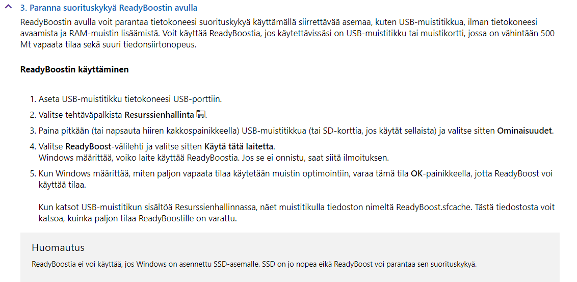

    1. Harkitse muistin lisäämistä tai ReadyBoostin käyttöä
    Näin että yksi merkittävistä levyajan käyttökohteista on Memory Compression (muistin pakkaus). Tämä viittaa siihen, että kone joutuu kirjoittamaan paljon tietokoneen sivutustiedostoon. Tätä voi parantaa lisäämällä koneelle muistia, jolloin sivutustiedostoa ei tarvita yhtä paljon.

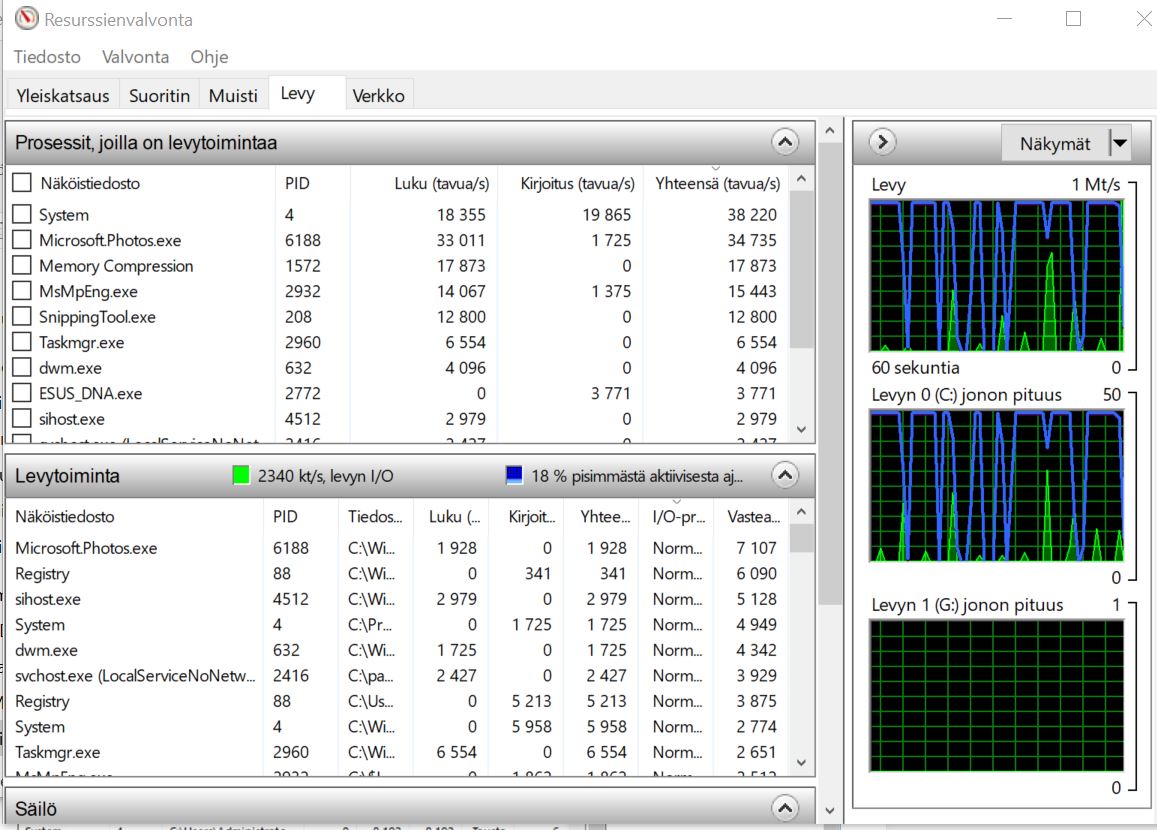

    Kun tarkastelin liittämiäsi kuvakaappauksia levytoiminnasta, niin näin että suuri osa toiminnasta aiheutui näistä:
    • MsMpEng.exe, eli Windows Defenderin suojausohjelmisto.
      • Tämä on Microsoftin oma suojausohjelmisto, joka tarkistaa levyä uhkien varalta säännöllisesti. Tämä oli yksi syy, jonka takia suosittelin että kone kannattaa jättää päälle joksikin ajaksi, että automaattiset prosessit voidaan suorittaa rauhassa loppuun.
      • Jostain syystä tämä kuitenkin vielä suorittaa tarkistusta. Voit suorittaa tarkistuksen manuaalisesti seuraavasti:
        • Kirjoita Windowsin hakuun Windows Defender Security Center
        • Napsauta hakutulosta. Tämä avaa Windows Defenderin
        • Napsauta vasemmalla olevaa Kilpi-kuvaketta (Virusten ja uhkien torjunta)
        • Napsauta Tarkista nyt
        • Anna prosessin kulkea loppuun asti
    • ESUS_DNA.exe
      • Tämä ei ole Windowsin oma komponentti, mutta suorittaa paljon levytoimintoja. Mahdollisesti liittyy sukututkimusharrastukseesi?
    • MicrosoftPhotos.exe, Microsoftin Valokuvat -sovellus
      • Jos olet avannut ison kansion tai asettanut tämän tuomaan kuvia, niin tämä on aivan normaalia
    Eli sinänsä tämä ei näytä liittyvän viimeisiin päivityksiin, mutta ymmärrän kyllä, että tämä vaikuttaa hämmentävältä, kun ongelma on alkanut äskettäin. Tästä syystä ensimmäiseksi lähtisin katsomaan onko itse levyn kanssa ongelmaa.

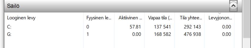

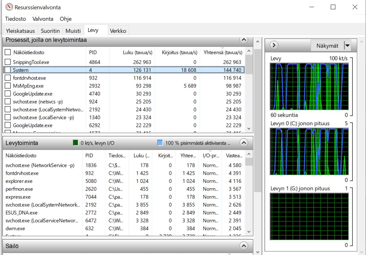

    Ohessa pyytämäsi kuvat. Kaappasin pari kuvaa resurssienvalvonnasta. Säilöstä on oma kuvansa, koska se näkynyt ruudulla resurssienvalvonnan kuvien kanssa.

  5. Anonyymi
    2019-09-17T15:16:44+00:00
    Kiitos näistä eikka39,
    Päivitykset näyttävät olevan hyvässä kunnossa. Vähän vanhempi kone tosiaan vaikuttaa olevan, mutta ongelma ei ollut suoritinkäytön kanssa, kuten epäilen.
    Sen sijaan näen, että kone käyttää suuren osan kovalevyn kirjoitus- ja lukukapasiteetista. Eli siis tilasta ei ole puutetta, mutta levytoimintaa tapahtuu paljon. Tässä saattaa olla pari juttua takana. Voi olla, että päivityksen jälkeen kone tarkistaa levyn toimintaa. Voi myös olla, että levyä indeksoidaan tällä hetkellä.
