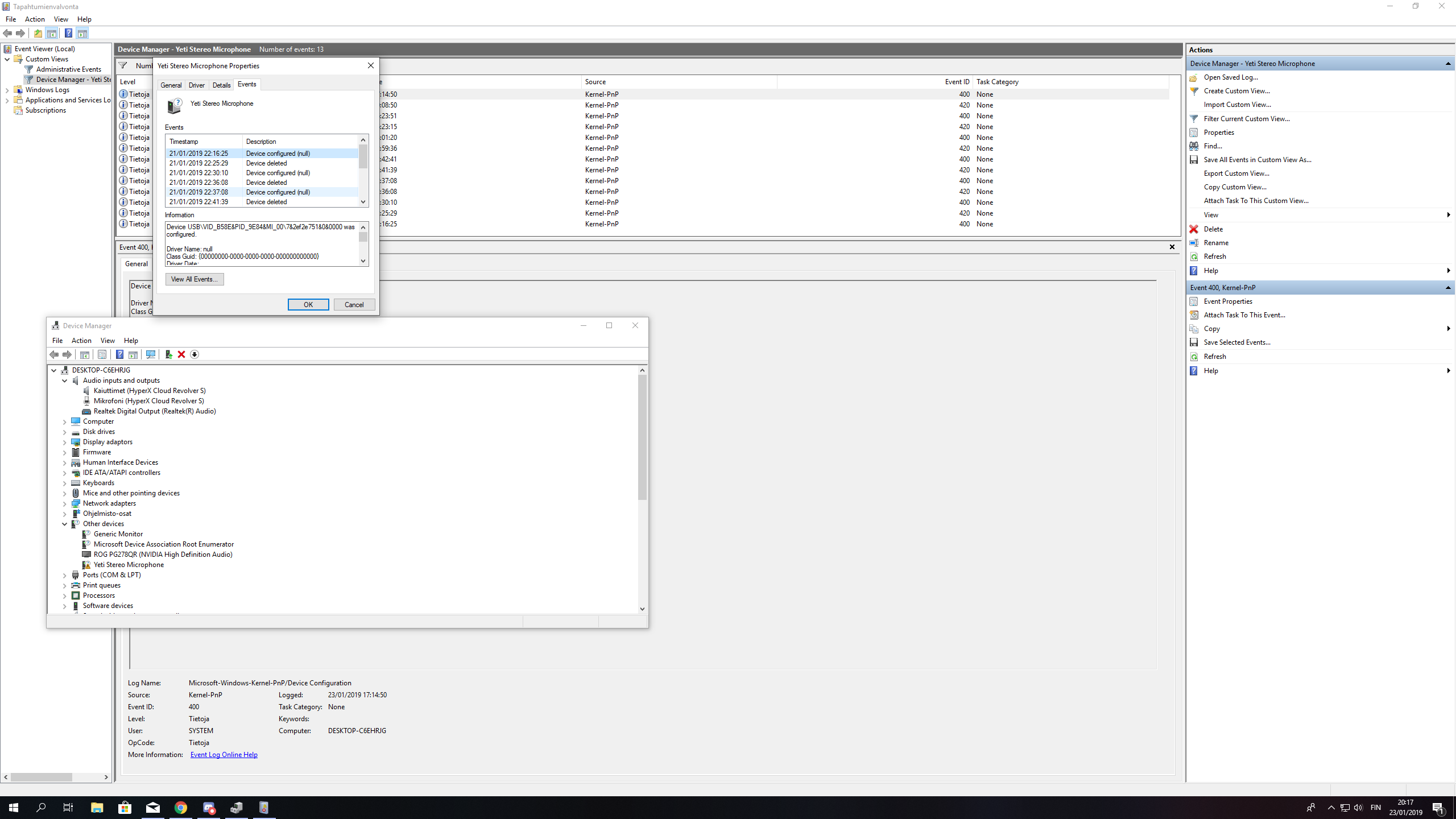

    Device USB\VID_B58E&PID_9E84&MI_00\7&2EF2E751&0&0000 was deleted.
    Class Guid: {00000000-0000-0000-0000-000000000000}
    Device USB\VID_B58E&PID_9E84&MI_00\7&2ef2e751&0&0000 was configured.
    Driver Name: null
    Driver Date:
    Driver Version:
    Driver Provider:
    Driver Section:
    Driver Rank: 0x0
    Matching Device Id:
    Outranked Drivers:
    Device Updated: false
    Parent Device: USB\VID_B58E&PID_9E84\797_2018/03/30_12355

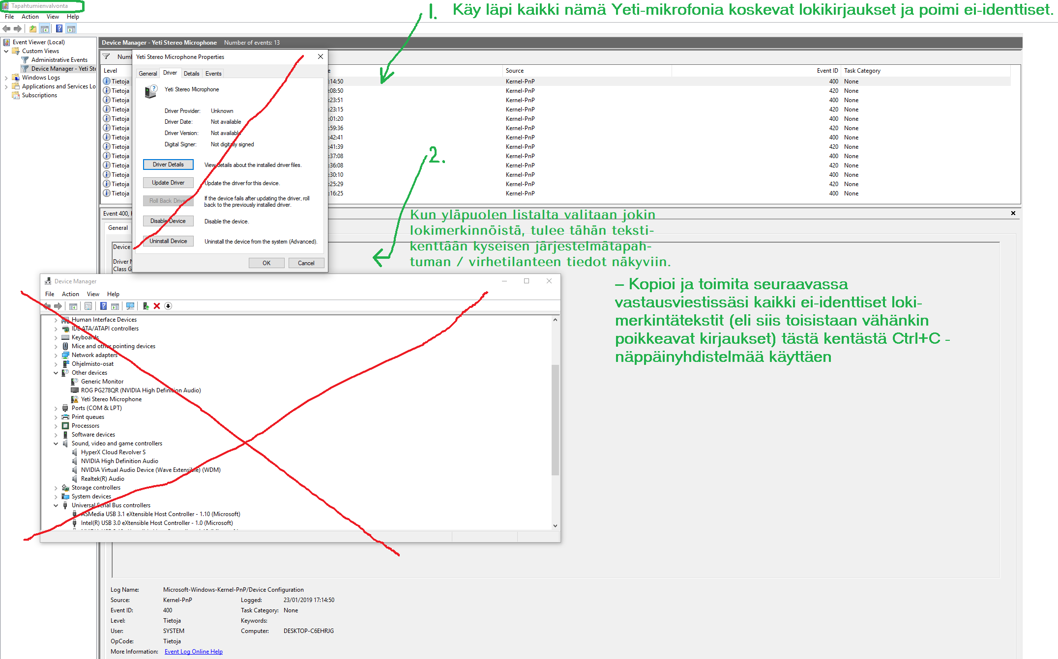

    Mitä siis tarkoitit Ei identtiset virhe tiedot?
    Kiitos tiedoista! On hyvä, että voidaan varmuudella keskittyä ratkaisemaan asioita juuri tuolla tietokoneella, sillä nyt todella tiedetään, että mikrofoni on kunnossa. Ei-identtisten virhetietojen poimimisella tekstimuodossa tarkoitin, että katsoisit lävitse kaikki nuo Tapahtumienvalvonta-ikkunaan avautuneet Yeti Stereo Microphonea koskevat tiedot (laitehallinnan "tarkastele kaikkia tapahtumia" -painikkeen painamisen jälkeen), ja poimisit lokitekstit, jotka poikkeavat toisistaan vähänkin.(Niitä voi olla siis yksi tai useampi.) Tässä alla vielä muokkaamani havainnollistuskuva:
