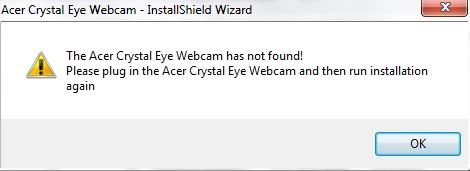

laitehallinnassa ei näy web-kameraa, mutta tiedostoissa löytyy Acer Crystal Eye Webcam. Klikkaan tuolla setupia, alkaa valmistelemaan, mutta lopulta sanoo "verkkokameraa ei löytynyt" . Mitä tehdä? Olen jo kertaalleen asentanut Windows 7:n uudestaan koneeseen, siis aloittanut kaiken alusta asti, mutta tämä ei vaikuttanut asiaan.

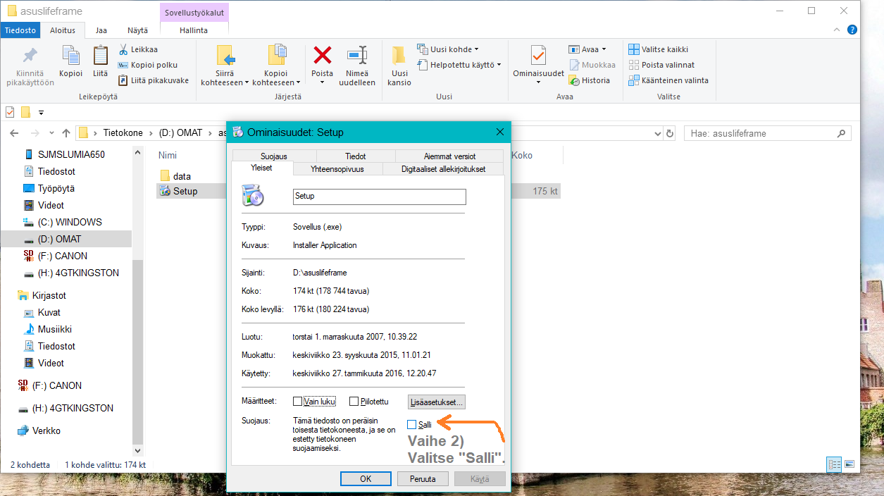

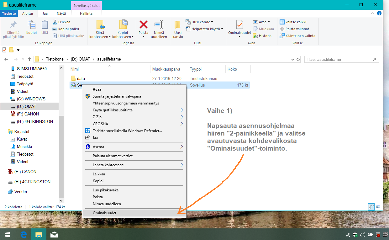

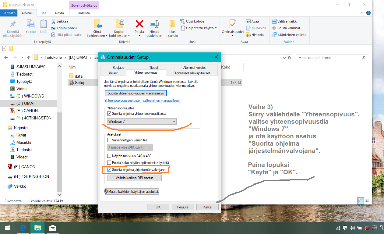

    Kiitos lisätiedoista. Harmillista, ettei ongelma vielä ratkennut... Seuraavaksi voisi noiden ohjainohjelmistojen asenteluja yrittää siten, että käyttää yhteensopivuusvalintojaalla olevien kuvien tapaan. Tsekkasin myös kyseiset Acerin verkkosivuilta löytyvät ohjainohjelmistopaketit – ne ovat kukin eri laitevalmistajan tekemiä webkameroita varten (joillakin Acer Aspire 5742G -koneilla kameran on valmistanut liteon, toisilla Chicony, ja kolmansilla Suyin). Harmi, että kaikki nuo asennuspaketit olivat muodossa, jossa varsinaisia laiteohjaintiedostoja ei ainakaan kovin kätevästi saa erikseen noukittua talteen, kun ovat niin upotettuina asennussovellustiedostoon.
    Mikäli seuraavista menetelmistä (yhteensopivuusvalinnat ja lisäasetukset sovelluksen suorittamiselle) ei ole apua, voisi kokeilla kuitenkin Windows 7:n "Lisää uusi laite" -toiminnon manuaalista käyttöä Laitehallinnasta käsin, että jos vaikka nuo ajuritiedostot lymyilisivätkin jossain kiintolevyllä, vaikkapa asennusohjelman purkamina "väliaikaishakemistossa". ( = Tätä toimenpidettä varten napsauta Laitehallinnasta aktiiviseksi tietokoneesi nimi / ylin rivi, paina toimintoa "Lisää vanha laite", valitse kahdesta vaihtoehdosta jälkimmäinen eli "Asenna laitteet, jotka on valittu luettelosta manuaalisesti", Laitteistotyyppi "Kamerat", paina "Levy" ja kokeile, löytyykö ajureita kansioista kuten Windows --> system32, Program Files --> Acer... ja niin edelleen. Voit myös koettaa etsiä Windowsin hakutoiminnolla lisää mahdollisia kansioita, muun muassa hakusanoilla "acer", "webcam", "crystaleye", ulottaen haun koskemaan kaikkia mahdollisia kansioita. )

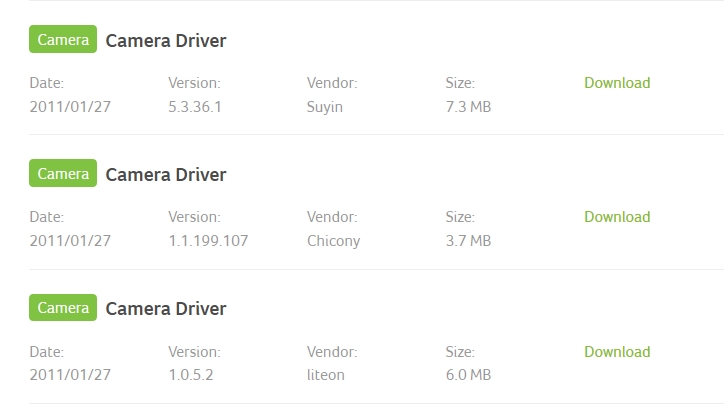

    Acerin sivuilla on 'camera drivers' kohta, mutta siinä 3 eri ajuria ladattavana... kaikki 2011 vuodelta, eli ei ole pahemmin päivitelty.

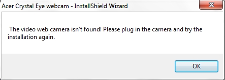

    kokeilin nuo kaikki läpi, mutta eipä ollut onnea, nämä viestit saapui:
