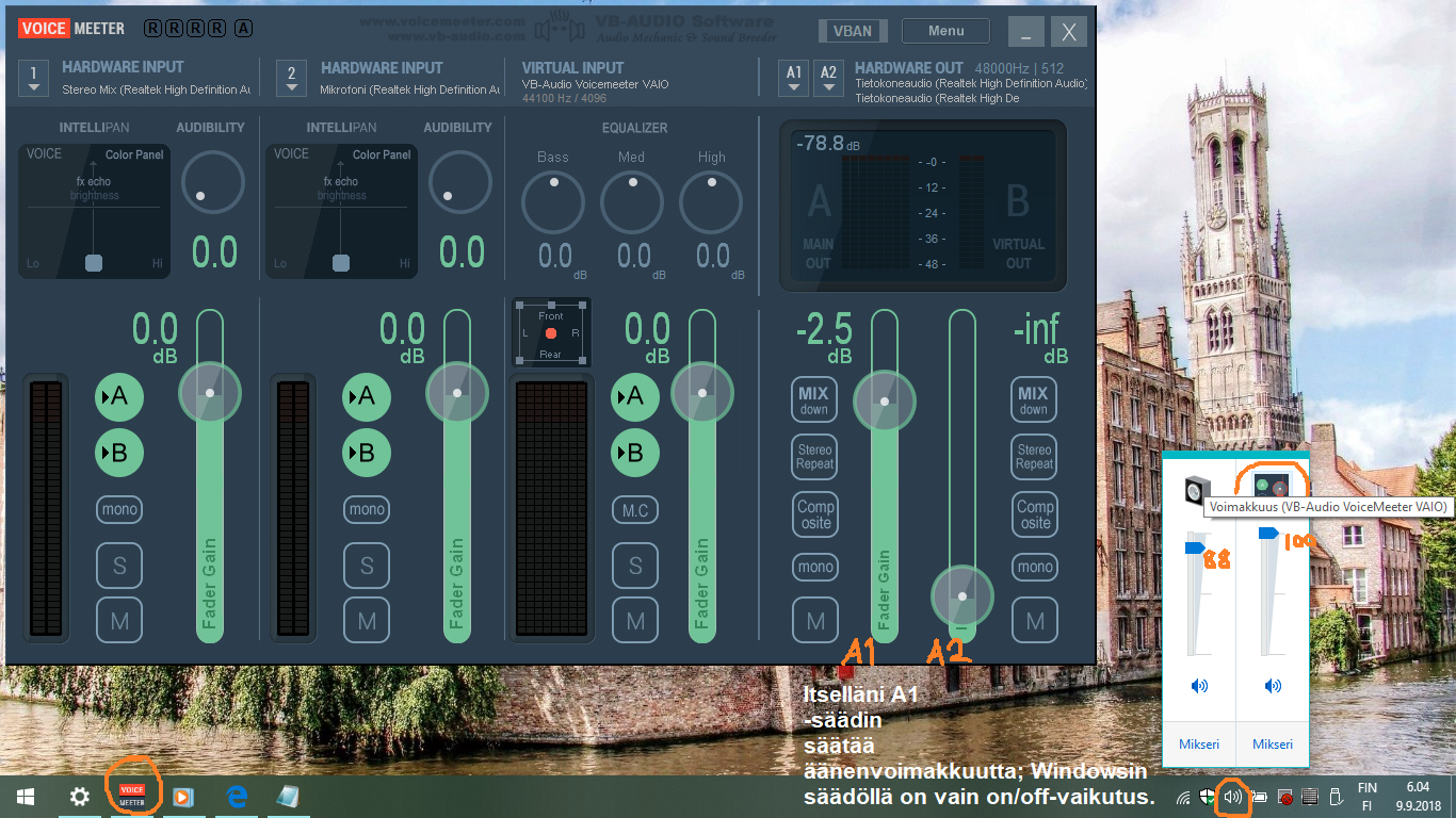

    Jos mainitsemaani asetusta ei ole käytettävissäsi, tai se ei tuota haluttua lopputulosta, uskoisin, että täysin ilmaisesta ja mainoksettomasta VB Audio -nimisestä ohjelmistosta voisi olla ratkaisuksi. (Täysin vapaaehtoisia ja haluamansa suuruisia lahjoituksia pystyy tekemään kehittäjälle ohjelmiston kotisivuilta löytyvistä linkeistä.) Ohjelmisto tukee XP:stä alkaen kaikkia Windowsin versioita, asentaa äänenhallintaa varten erityisen lisäkerroksen, joka yhdessä Windowsin äänenvoimakkuuden säädön kanssa tekee muun muassa äänenvoimakkuuden hallitsemisesta paljon tavallista tarkempaa. Käyttöliittymä on englanninkielinen mutta hyvin selkeä. Ei hidasta tietokonetta.  Osoite:  https://www.vb-audio.com/Voicemeeter  ---> vaihtoehto "Install / EXE file".
    Asennus on suoraviivainen. Asennus tapahtuu pääkiintolevylle missä sijaitsevat viralliset Program Files -kansiot ("ohjelmatiedostot"), alihakemisto "VB". Asennusohjelma luo eri toiminnoilleen kuvakkeet Käynnistä-valikkoon (hakemistoon "VB Audio"). Asennuksen jälkeen tulee tehdä tietokoneen uudelleenkäynnistys. Sen jälkeen, on syytä avata "Voicemeeter"-sovellus (ohjelmiston pääsovellus (voimakkuuden säätö), jota varten kannattanee tehdä pikakuvake mieltymystensä mukaan esimerkiksi työpöydälle ja/tai tehtäväpalkkiin.
    Voicemeeter-ohjelmasta tulee valita äänen lähtö (Audio Output), sekä äänitulot (audio inputs, esim. Stereo Mix, ja Mikrofoni). Suorituskykymielessä WDM-ohjainohjelmistotekniikan valitseminen käyttöön on suositeltavaa mikäli vain suinkin mahdollista. Ennen tätä valintaa, äänet eivät lähtökohtaisesti kuulu. Tehty valinta tallentuu automaattisesti jatkoa ajatellen. Samoin kannattanee valita ohjelman valikon (Menu) puolelta aktiiviseksi ainakin kohta "Hook Volume Keys for Level Output A1" jolloin näppiksen äänenvoimakkuusnapit ohjaavat vaikkapa päävoimakkuussäädintä (A1).
    Käytettävissä samalla asennuksella on myös hieno graafinen taajuuskorjain... PRO-fiilistä.  :)
    ^ Esimerkki. Säätöjen toiminnassa voi olla hieman eroja laitteistokokoonpanosta riippuen. Joka tapauksessa voimakkuuden säätely hoituu desimaalin tarkkuudella ja yksikössä dB. Mykistykselle on "M"-napit. Voicemeeter-ohjelma tulee aina käynnistää, ja pitää vähintään pienennettynä, jotta äänet kuuluvat.
