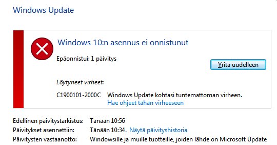

Kyseessä kaverin kone jonka lupasin "korjata kun laite oli vähän jumissa", käyttis Win 7 Home 64 bit. Laite Lenovo R61. Viimeisin (tärkeä) päivitys oli yli vuosi sitten (06/2016) onnistunut mutta myös kymppiä on tuolloin yritetty asentaa, ei onnistuttu ja sen jälkeen yksikään tärkeä päivitys ei ole asentunut eikä asennu automaattisesti ja kun kaveri ei ole bittinero, ei ole hakenut niitä millään lailla.  Manuaalisesti sitten onnistuin hakemaan päivitykset, ohittamalla virheilmoituksen ja yksinkertaisesti hakemalla päivitykset mutta kyllä tuosta ilmoituksesta olisi päästävä eroon kun näemmä sotkee siis asenna automaattisesti (tai vaikka lataa / älä asenna) -osaston. Vikasiedossa tsekattu ensin SoftWare Distribution (Downloads), oli tyhjä ja nyt siellä vain nyt ajamani uudet päivitykset (joita oli aika kasa reilun vuoden ajalta). FixIt ja muut ajettu, ei vaikutusta. Palautuspistettä ei löytynyt muuta kuin nyt äskettäin luomani. Kaikki 10-tyrkytys KD:t poistin vanhoista asennetuista ja estin uusista, vaan eihän niiden pitäisi enää vaikuttaakaan. Kymppi siis EI ole hakusessa vaan tämä: Miten pääsen (tai pääsemme) tuosta päivityksiä haittaavasta errorista, kysyy Kaino.

    Kappas vaan, edellisestä postista oli kuvankaappaus jäänyt pois, johtuneeko siitä että vain copypeistasin sen viestin alkuun mutta kokeillaan nyt uudelleen ihan editorinne "lisää kuva"-menetelmällä:
    Uskot varmaan että guuglasin tuota kuvan virhekoodia (laitan sen koodinkin tähän jos jostain syystä taaskaan kuva ei ole viestissä: C1900101-2000C) ahkerasti viikonlopulla vaan enpä löytänyt ratkaisua, joko minulta loppui taidot tai sitten muilta - ja juu, tuon mainitsemasi KB:n tsekkasin ennen/jälkeen operaationi (löytyi, poistin), tarkistin uudelleen kun olin saanut n. 200 päivitystä koneeseen ajettua, ei ollut enää. Mutta tuo virhe siis on ja pysyy.

    Eli lukeeko tällä hetkellä Windows Updaten välilehdessä tämä virheilmoitus Windows 10:n epäonnistuneesta päivityksestä? Olisiko sinulla mahdollisuus ottaa meille kuvankaappaus tuosta virheestä tällä hetkellä käyttäen vaikkapa TÄTÄ TYÖKALUA, jotta näemme tarkalleen minkämallisen virheilmoituksen saat tällä hetkellä?
