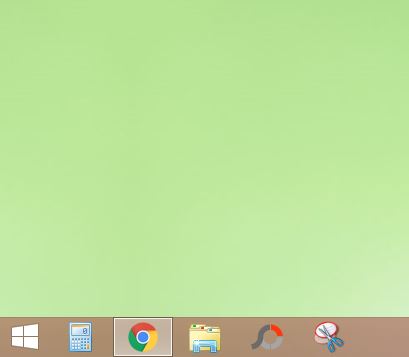

Tietokoneen vasemmassa alanurkassa oleva käynnistä painike ei toiminnassa.
Mikähän on se asetus jonka lapsi on saanut vaihdettua, kun tämä nappi ei näy olevan enää käytössä.
Vieressä olevat kiinnittetyt ohjelmistopainikkeet kyllä toimivat, mutta tämä lippu ei tee mitään?
Ei pääse ilman näppäimistön käyttöä käynnistävalikon sisältöihin/ohjelmiin käsiksi.
Kone on kolmisen kuukautta sitten hankittu ja tämä käyttöjärjestelmä vielä oppimisasteella.

Hei Aloittelija2015,
oletko varma että kyseessä on Windows 8.1? Käsittääkseni Windows-kuvaketta ei siinä voi poistaa käytöstä, vaan siitä avautuu aina Aloitusnäyttö, samoin kuin näppäimistön -näppäintä painamalla.
Saat tarkan Windows-version esille painamalla näppäimistöstä -Pause/Break.
Jos kyseessä on 8.1, onko siihen asennettu joku kolmannen osapuolen käynnistysvalikko-ohjelma?

  1. Anonyymi
    2015-11-01T10:03:54+00:00
    Hei,
    Prosessi -välilehdeltä ei löytynyt tätä explorer.exe.
    Toiselta välilehdeltä, "Lisätiedot" sen löysin ja pysäytin.
    Katosi koko työpöytä ja alavalikko ja näppäimistöstä ei se lippukaan enää toiminut..
    Onneksi en niin tumpelo ollut, etten olisi löytänyt sitä kohtaa jotta sain käynnistettyä sen takaisin samalla nimikkeellä.
    No nyt toimii jälleen kuten pitää! Suuri kiitos avustasi.
    Missälie oli vika kun tuo piti käyttää kiinni.

  2. Anonyymi
    2015-10-29T13:41:08+00:00
    kokeile painaa Ctrl-Shift-Esc (avaa Tehtävienhallinnan) ja lopeta explorer.exe -prosessi. Tarkista toimiiko aloituspainike tämän jälkeen.
    Tarkista myös, onko koneella asennettuna esimerkiksi Classic Shell-niminen ohjelma, vaikka se ei olisikaan aktiivinen. Voi aiheuttaa ongelmia.

  3. Anonyymi
    2015-10-28T19:33:41+00:00
    Hei,
    Kyllä lukee Windows 8.1
    Sieppasin kuvan tuosta kohdasta vielä.. elikkä tuo aloitusvalikkoon menevä ei tee mitään.
    Hiiren vie päälle niin ei tapahdu mitään, kuin esim viereisillä kuvakkeilla tulee tekstiä ellei paina..
    Kävin asetukset kaikki huolella läpi eikä näkyisi olevan mitään valittuna väärin.
    Katselin että jos palauttaa koneen, niin voisi sillä alkaa toimia?
    Sitä en kyllä heti alkuun ala tekemään, kun pitää laitteet/ostetut ohjelmistot kaikki asentaa uudelleen yms.
    Tulisiko muuta mieleen, mistä tämän saisi takaisin toimintaan? joku pieni asetus jossain piilosalla/pikanäppäimen  takana?
    Kiitos
