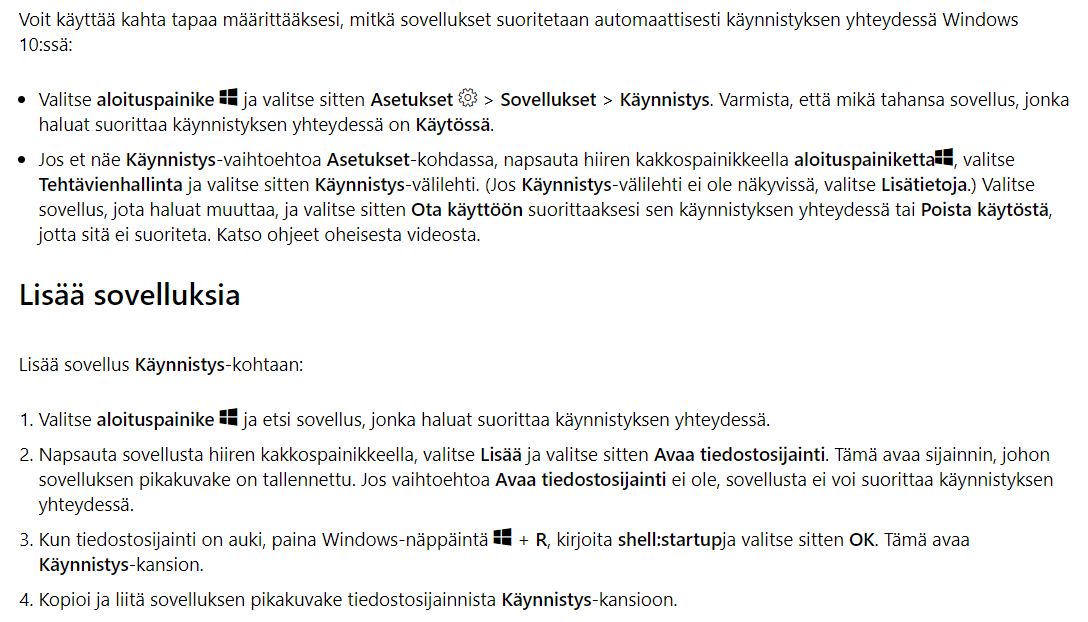

  3. Anonyymi
    2020-01-29T14:12:44+00:00
    Terve Markku,
    Katsotaan miten Edgen automaattisen käynnistymisen saa pois päältä.
    Yleisesti ohjeet löytyvät artikkelista Muuta, mitkä sovellukset suoritetaan automaattisesti käynnistyksen yhteydessä Windows 10:ssä.
    Käy tarkistamassa nuo paikat ja laita viestiä josko nämä tuottavat tuloksia.

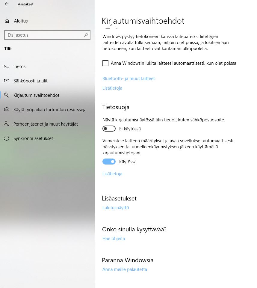

  4. Anonyymi
    2020-01-30T07:12:36+00:00
    1. Edge sammutetaan toki heti kun se on auennut käynnistyksen jälkeen, koska koska käytän Chrome selainta.
    2. Minun koneessani tulee hieman erilainen asetus sivu kuin kuvassasi on. Yritän kuitenkin käydä nämä kohdat läpi vielä.
        Kuvassa 2 näkyy kohta tietosuojan alla, jolla voi olla vaikutusta ongelmaan.

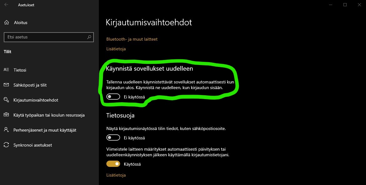

  5. Anonyymi
    2020-01-30T06:10:25+00:00
    Minulla tuli mieleen pari vaihtoehtoa jotka saattavat vaikuttaa tähän.
    1. Sammutatko Egden ennen kuin sammutat koneen? Jos Edge jää avoimeksi koneen sammuessa se saattaa avautua automaattisesti koneen käynnistyessä.
    2. Onko Asetukset -> Tilit -> Kirjautumisvaihtoehdot kohdassa mahdollisesti otettu kuvan esittämässä kohdassa Käynnistä sovellukset uudelleen valinta käyttöön?
    Jos vastaus ensimmäiseen kysymykseen on "Kyllä" ja toiseen "Ei", niin sitten jätän vastausvuoron viisaammille.
