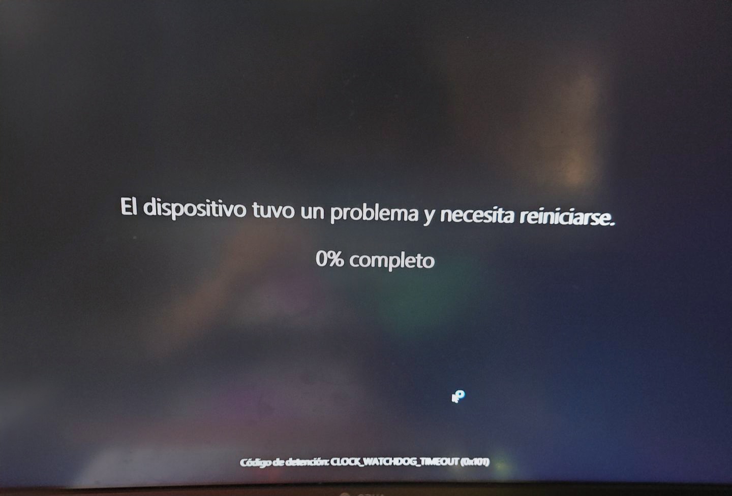

estaba borrando algunas cosas para liberar espacio de ssd obviamente solo borre apps normales y despues de una media hora me salio este error y mi pc se quedo 1000084814
congelada y incluso en el momento ni siquiera carga del 0% ahí se queda totalmente congelada probé a estar 15m en la bios y ahi todo normal no crashea solamente pasa al iniciar Windows y para comprobar deje que arrancará todo normal sin yo hacer nada y aun asi crasheo pasaron unos minutos y paso ese error la verdad no se que podria ser porque ayer estaba perfectamente normal y ahora comenzó ese error ya me pasó unas 5 o 6 veces seguidas y no puedo estar mas de 5 minutos en Windows pq se congela y pasa eso que podría ser? tengo un ryzen 5 5600g y una placa madre asus no se si sea algo de hardware o algo de Windows? :c

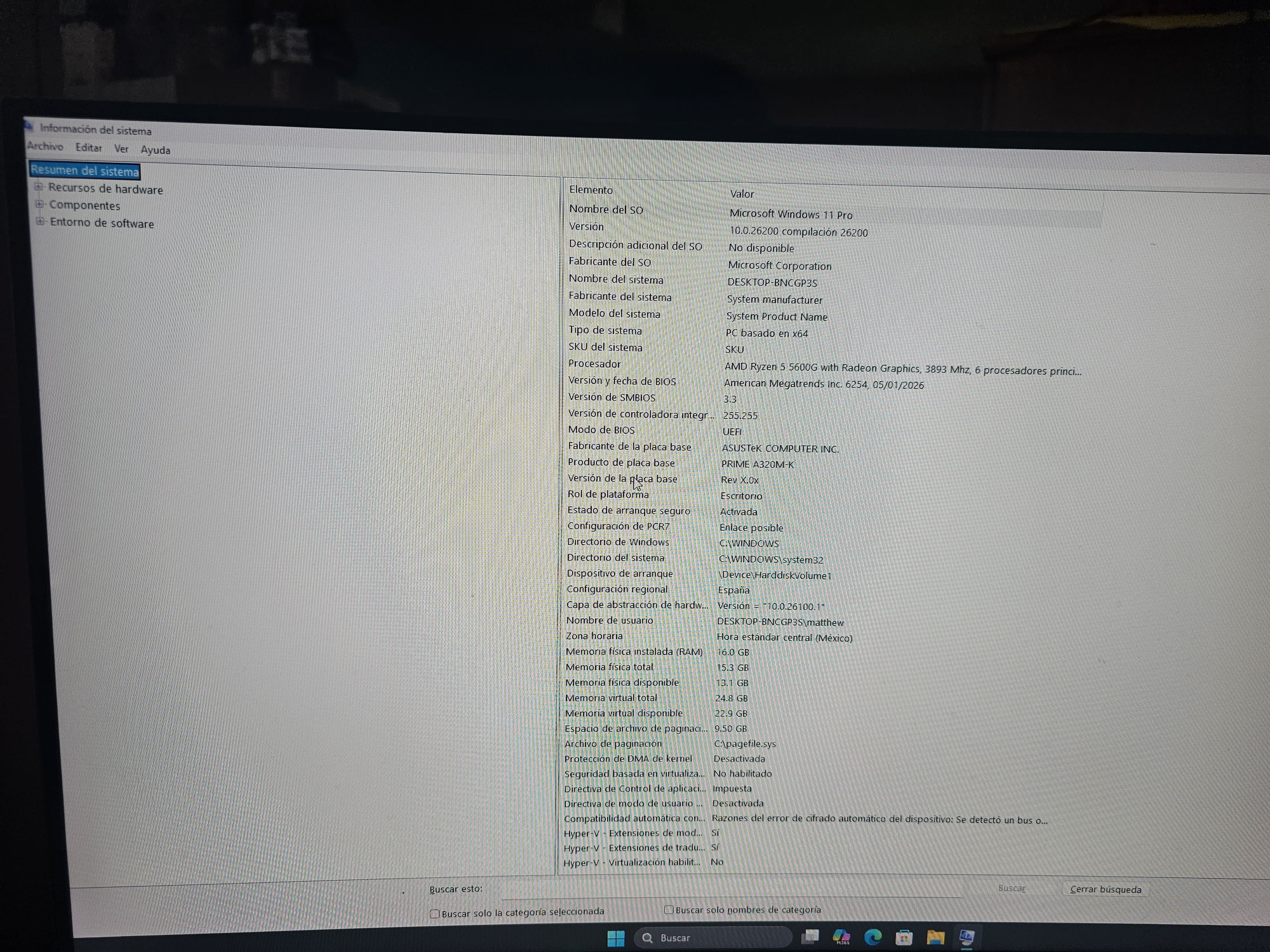

    Gracias por la captura de pantalla.
    Es una gran señal que el PC siga estable en Modo Seguro. Esto confirma mi sospecha de que es un controlador o software que se desinstaló accidentalmente.
    He revisado todos los controladores que Asus ha listado para tu PRIME A320M-K placa, y mi mejor suposición es que es el controlador del chipset. Podría ser otro controlador, pero creo que lo más seguro es empezar con este para no empeorar las cosas accidentalmente. Si el problema sigue ocurriendo, veré el siguiente paso.
    Instalar el controlador del chipset en Modo Seguro puede que no funcione correctamente; el instalador puede que ni siquiera funcione.
    Como mencionaste que el PC funciona un tiempo antes de que ocurra el error, primero descarga el controlador desde la web de Asus mientras estás en Modo Seguro usando el enlace que te he dado abajo, y guarda el archivo en tu escritorio. Extrae el archivo ZIP para que los archivos de instalación estén listos para usar.
    Después, reinicia el PC en modo normal; simplemente reinícialo como lo harías normalmente. Windows arrancará automáticamente en modo normal. Una vez que llegues al escritorio, no hagas nada más. Ve directamente a la carpeta que contiene el archivo de instalación AMD_Chipset_Software y ejecuta. Luego, sigue las instrucciones en pantalla para instalar el controlador.
    Después de instalar el controlador, reinicia (no apaga) el PC y comprueba si funciona de forma estable.
    Enlace para descargar el controlador: https://www.asus.com/es/supportonly/prime%20a320m-k/helpdesk_download/
    Nombre del piloto: AMD Chipset driver v7.09.23.2230 for Windows 10/11 64-bit
    Si no puedes instalar el controlador debido a inestabilidad o error, o si la inestabilidad persiste incluso después de la instalación, por favor avísame para que pueda encontrar una solución alternativa.
