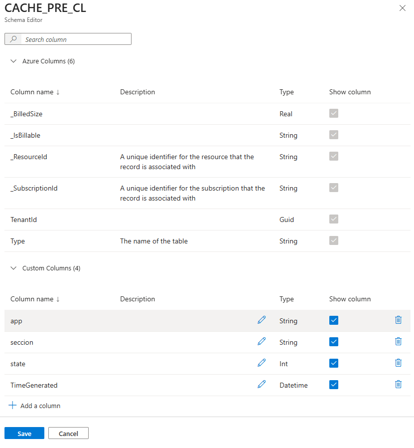

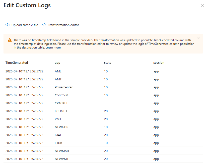

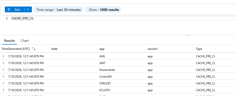

Yo realizo en una logic app una serie de consultas que me devulven un objeto JSON, he creado una nueva tabla y DCR utilizando este mismo objeto, pero me falla la columna state como se puede ver en la imagen, sale en blanco.

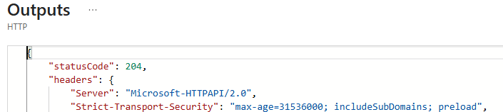

Gracias por las capturas de pantalla detalladas. Según la información proporcionada, la solicitud de ingesta está llegando correctamente a Azure Monitor, como lo demuestra el hecho de que los datos se escriben en la tabla personalizada y se recibe una respuesta HTTP 204. Sin embargo, el comportamiento observado sugiere una discrepancia de esquema o de tipo de datos que afecta únicamente a la columna state.
Según las capturas, state es la única columna configurada como Int, mientras que las columnas de tipo cadena app y section se están rellenando correctamente. Una respuesta 204 confirma que Azure Monitor aceptó la solicitud, pero no valida que todos los campos se hayan asignado correctamente al esquema de destino durante el procesamiento del DCR.

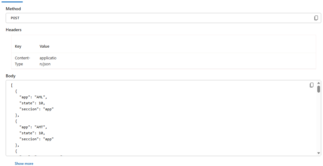

Una posible causa es que la carga útil entrante esté enviando state como un valor de cadena (por ejemplo,
"state":"10"), mientras que la tabla de destino espera un valor entero ("state":10). En este caso, la canalización de transformación e ingesta podría no ser capaz de asignar el valor a la columna de destino, lo que daría como resultado un valor vacío en la tabla.Para ayudar a validar esta hipótesis, ¿podría revisar el historial de ejecución de Logic App y confirmar cómo aparece la propiedad state en la carga útil final enviada al endpoint de Logs Ingestion?

2026-07-13T07:56:10.13+00:00 Hola Vemula,
Como puedes observar, en el body, se envía el valor de state como int.
Adicionalmente, ya había puesto la transformación state = toint(state) que comentabas.

2026-07-14T11:46:21.65+00:00 DANIEL MOURA GONZALEZ Esos tres detalles son precisamente los que permiten identificar el origen del problema. Dado que (1) envía state como un entero, (2) ya tiene state = toint(state), y (3) la vista previa de la transformación mostró que state se estaba rellenando correctamente (con valores como 10 y 20), tanto la transformación como la columna de la tabla están funcionando correctamente. Esto significa que el valor se está perdiendo únicamente durante la ruta de ingesta en vivo, y existe exactamente un paso en esa ruta que la vista previa no utiliza: la declaración del flujo de entrada del DCR (streamDeclarations).
En la ruta de ingesta en vivo, el JSON sin procesar pasa por streamDeclarations antes de que se ejecute la transformación. Cualquier campo que no esté declarado allí (o que esté declarado con un nombre, mayúsculas/minúsculas o tipo de datos diferentes) se descarta silenciosamente antes de que se ejecute toint(state), por lo que el resultado aparece vacío. La vista previa analiza directamente el archivo de muestra y omite ese paso, y esa es exactamente la razón por la que muestra state, mientras que la tabla final no.
Una aclaración respecto a que "a veces es nulo": algunos valores nulos en el origen solo afectarían a esas filas específicas, pero no harían que los valores válidos aparecieran vacíos. El hecho de que todas las filas estén vacías indica que toda la columna está siendo descartada en el flujo de entrada, por lo que los valores nulos ocasionales no son la causa aquí.
