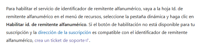

    Por favor, verifique los requisitos previos para habilitar el ID de remitente alfanumérico.
    You need to need to create support request.
    1. Compruebe que la dirección de facturación de su suscripción de Azure se encuentre en una ubicación admitida.
    2. En el portal de Azure > Tu recurso de ACS > ID de remitente alfanumérico > Pestaña Dinámico > Haz clic en Habilitar ID de remitente alfanumérico.
    3. Si el botón no está disponible o aparece atenuado > Cree un ticket de soporte para solicitar a Microsoft que habilite el ID de remitente alfanumérico para su inquilino.

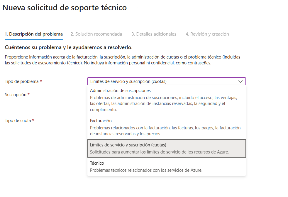

    2. Por favor, seleccione los límites (cuotas) de servicio y suscripción tal como se indica en la imagen.

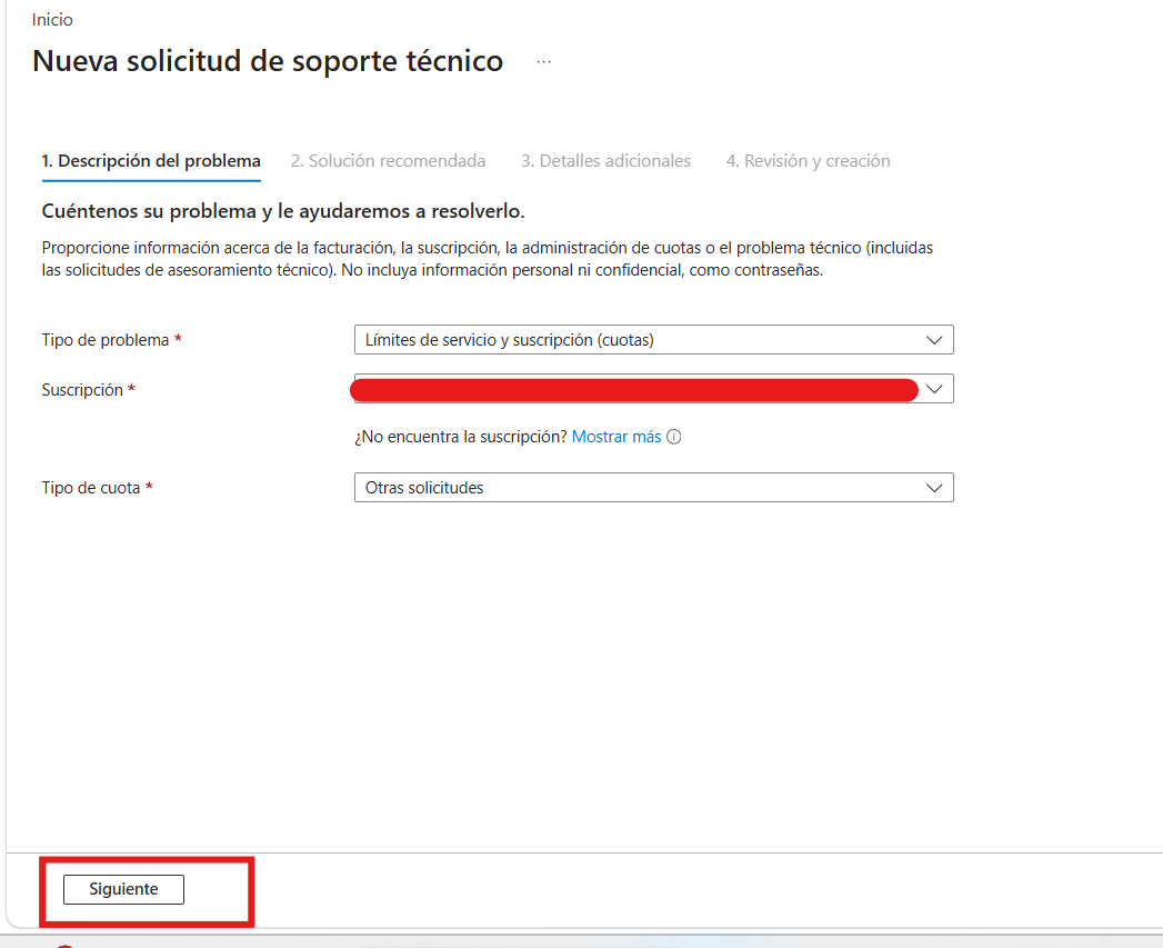

    3. Seleccione el tipo de problema: Límites de servicio y suscripción (cuotas), tipo de cuota: Otras solicitudes, y haga clic en Siguiente.
    Imagen del usuario

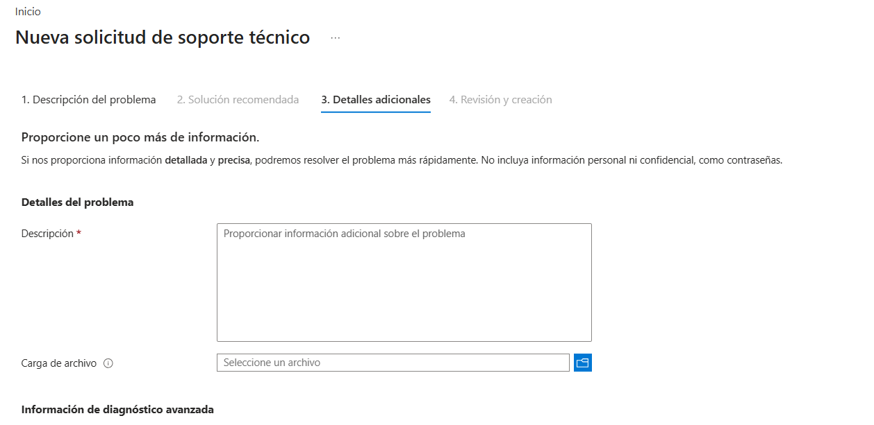

    Seleccione «Service and subscription limits (quotas)» (Límites de servicio y suscripción/cuotas) como tipo de problema, elija «Other Requests» (Otras solicitudes) como tipo de cuota y haga clic en «Next» (Siguiente). En la pestaña «Additional details» (Detalles adicionales), proporcione una descripción de su solicitud.
    Imagen del usuario
    Termine de completar la pestaña de detalles adicionales, haga clic en Siguiente, revise la información y haga clic en Crear. Debería recibir un correo electrónico automático en cuestión de minutos. Por favor, avísenos si esta información le ha resultado útil o si necesita más ayuda.
