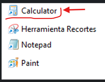

Restaurar la app clásica de Calculadora en el menú Inicio, debes de rehacer su acceso directo, si desde que instalaste éste IoT LTSC la eliminaste, debes de restaurarla, éste sistema tiene las apps legacy o clásicas de fábrica de Windows desde el 7 si no estoy mal:
Imagen del usuario
Si la eliminaste, debes de ir a la siguiente ruta: %windir%\system32, ahí buscas win32calc.exe
De ahí mandas un acceso directo al escritorio, debes de cambiarle su nombre al idioma que sea tu sistema, ejemplo: si está en español, debe llamarse Calculadora, si está en inglés, debe ser Calculator, etc., luego ese acceso directo lo mueves a la ruta de C:\ProgramData\Microsoft\Windows\Start Menu\Programs, con eso ya debería de abrirse el menú Inicio si esto era la causa de ese problema, pude probarlo 2 veces en diferentes sistemas y las 2 veces se solucionó.
