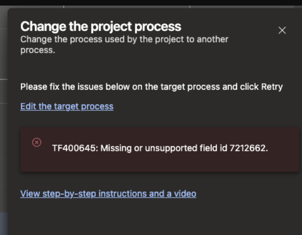

Issue:
A custom field Custom.Technical_Spec (plainText type) was deleted
from the org. The deletion succeeded at org level but left a ghost
reference with internal field ID 7212662 inside the WIT schema
definitions for millionandupAgile.UserStory and millionandupAgile.Bug.
This ghost reference blocks ALL operations:
  • Adding fields to WITs via API → TF400645
  • Migrating projects to another process via UI → TF400645
  • Creating a copy of the process via UI → TF400645
Error message received:
"TF400645: Missing or unsupported field id 7212662."
Impact:
6 projects are stuck on this broken process and cannot be migrated.
No process customization is possible.
Request:
Please remove the ghost reference to internal field ID 7212662
from the WIT schema definitions of millionandupAgile.UserStory
and millionandupAgile.Bug in the database.
Org: millionandup (dev.azure.com) Process: millionandup Agile (ID: a221516c-39e9-41a0-af6d-21123448985b) A custom field Custom.Technical_Spec (internal DB ID 7212662) was deleted from the org. The deletion succeeded but left a ghost reference inside the millionandupAgile.UserStory and millionandupAgile.Bug WIT schemas. Impact: All WIT operations and project process migrations return TF400645: Missing or unsupported field id 7212662. The field no longer exists but the process WIT schemas still reference its internal ID. Request: Please remove field ID 7212662 from the WIT schema definitions of millionandupAgile.UserStory and millionandupAgile.Bug in the database.

    Por favor, encuentra el resumen de nuestra conversación en chat privado.
    Problema: El campo con ID 7212662 fue eliminado, pero no fue eliminado completamente. Y también se creó otro campo con el mismo nombre que bloqueó la eliminación usando las APIs inferiores.
    • Intenté dejar de leer el campo y borrarlo de nuevo usando APIs - Revertir un campo
    • Obteniendo un error bajo al cambiar el proceso del proyecto. Imagen del usuario
    Resolución: Con la ayuda de la solicitud de soporte y del equipo de backend, pudimos eliminar los identificadores de referencia antiguos y el problema se resolvió. También se abrió un hilo en la comunidad de desarrolladores sobre el mismo problema: https://developercommunity.visualstudio.com/t/Title:-TF400645-ghost-field-reference-bl/11080940#T-ND11082460
