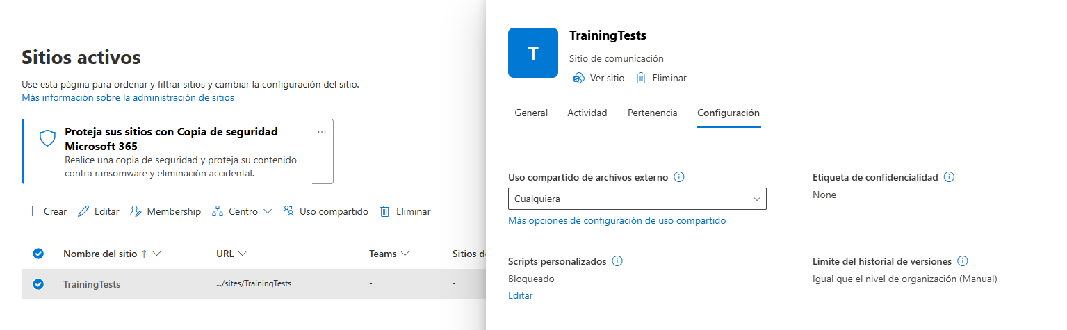

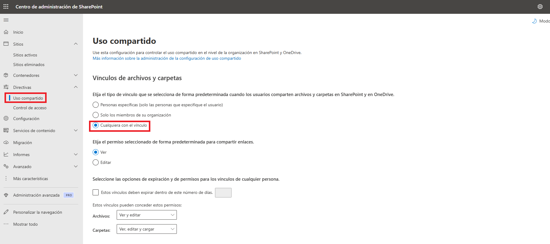

    • Un usuario con acceso a la Administración Central de SharePoint acceda a Directivas \ Uso compartido y permita que se pueda compartir vínculos de archivos y carpetas con cualquier usuario: https://{nombre del tenant}-admin.sharepoint.com/_layouts/15/online/AdminHome.aspx#/sharing Imagen del usuario

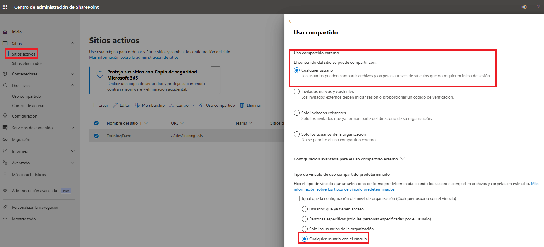

    Posteriormente, aunque ya estuviese configurado así, debe validarse que a nivel del sitio de SharePoint al que pertenezca el documento, también está habilitado compartir vínculos con usuarios externos: https://{nombre del tenant}-admin.sharepoint.com/_layouts/15/online/AdminHome.aspx#/siteManagement
    Una vez en esta página, acceder al sitio de SharePoint, hacer clic en su nombre, seleccionar la opción de Configuración y presionar sobre 'Más opciones de uso compartido':
    Imagen del usuario
    • Imagen del usuario
    • Una vez realizados y guardados estos cambios, ya debería poder compartirse el vínculo del archivo con cualquier usuario.
