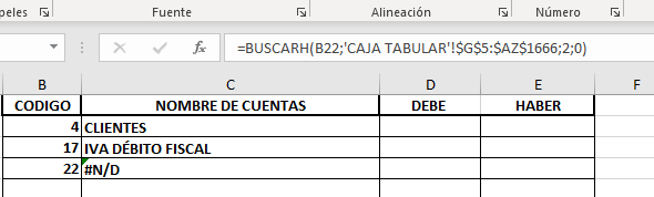

Hola a tod@s, tengo problemas con =BUSCARH, como se ve en la imagen
en las otras celdas funciona, pero en la última NO, por favor quien me puede orientar, de ante mano mil gracias.Imagen del usuario
Imagen del usuario

    Hola @Manuel Abelardo Valdés Chandía
    Según la imagen proporcionada, el error #N/A (o #N/D) indica que la función BUSCARH no encuentra el valor "22" en la tabla de origen. Para solucionarlo, debemos analizar los cuatro argumentos clave de la fórmula:
    =BUSCARH(B22; 'CAJA TABULAR'!$G$5:$AZ$1666; 2; 0)

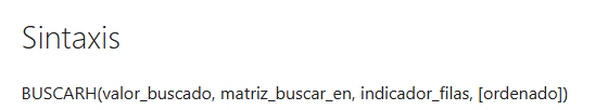

    Imagen del usuario
    BUSCARH (función BUSCARH) - Soporte técnico de Microsoft
    Con base en esto, revise las siguientes sugerencias para identificar la causa raíz:
    1/ Consistencia del tipo de datos
    • Argumento: B22 (valor de búsqueda)
    • Es necesario verificar: Existe una discrepancia entre los formatos numérico y de cadena (texto).
    • Si la celda B22 tiene formato numérico, pero el encabezado de la hoja de origen está almacenado como texto, la coincidencia exacta fallará. Asegúrese de que tanto el valor de búsqueda como el encabezado de origen tengan el mismo tipo de datos.
    2/ Integridad de caracteres (espacios al final)
    • Argumento: 0 (Búsqueda de rango / Coincidencia exacta)
    • Verificación: Caracteres no imprimibles o espacios "fantasma" (p. ej., "22 ").
    • Dado que se utiliza 0 para una coincidencia exacta, Excel requiere una paridad de caracteres del 100 %. Revise el encabezado de origen para detectar espacios en blanco al principio o al final que invaliden la búsqueda.
    3/ Verificación de rango
    • Argumento: $G$5:$AZ$1666 (Matriz de tabla)
    • Verificación: El valor de búsqueda se encuentra fuera del rango de índice definido.
    • Verificación: Compruebe que el código "22" se encuentra dentro de los límites horizontales de las columnas G a AZ. Si los datos se encuentran en la columna BA o más allá, la fórmula actual no los tendrá en cuenta.
    Si aún necesitas mi ayuda, por favor, envíame capturas de pantalla o cualquier detalle adicional para que pueda revisarlo de nuevo y ver si puedo ayudarte en algo más.
