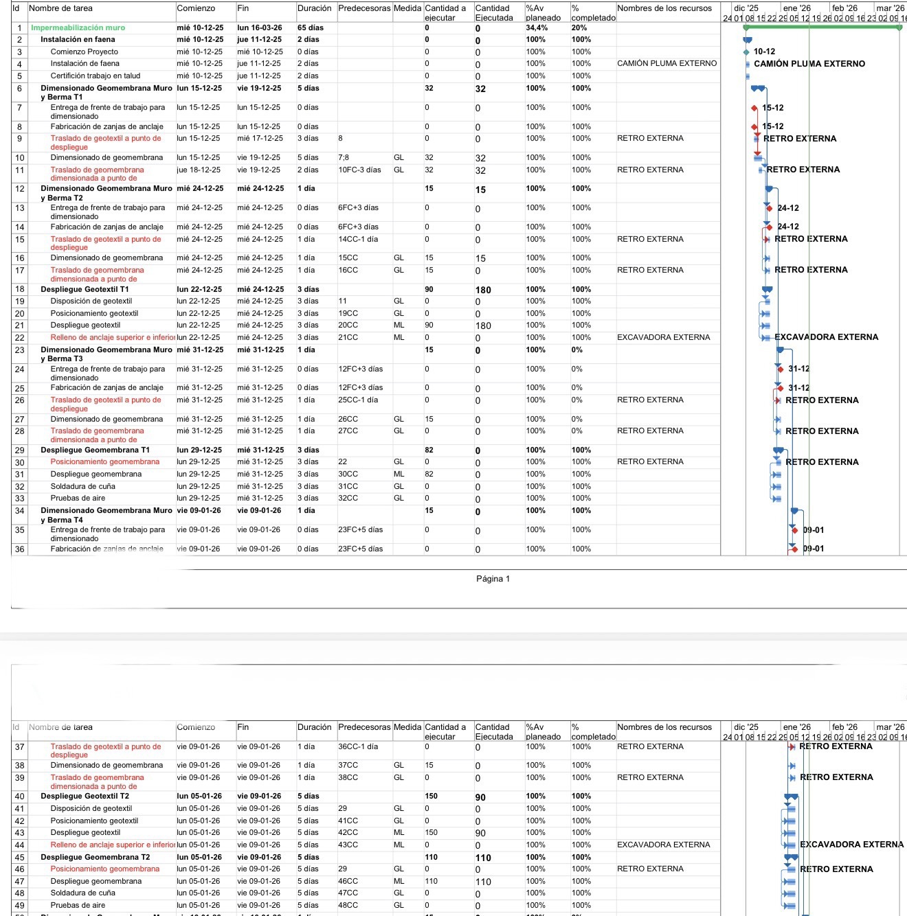

    Lo comprendo, pero si re programo esa tarea que es predecesora de otras tareas se me desplaza todo, y la única tarea atrasada es la primera, despliegue de geombrana en tramo 1, ya que el despliegue en el tramo 2 si se realizó. Me pasa lo mismo con tareas de dimensionado si bien no lo menciono pero el dimensionado no forma parte de la “obra gruesa” por más que haya programado esa tarea todos los días viernes con 15 paños de dimensionado, son tareas que perfectamente las puedo realizar todas en un solo día no sé si me doy a entender, adjunto captura.IMG_1847

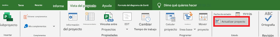

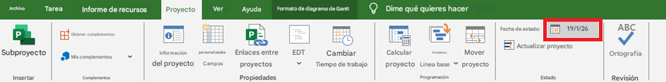

    1/ Primero, establece tu fecha de estado. La fecha de estado le indica a Project en qué punto del tiempo se encuentra.
    Vaya a Proyecto > Fecha de Estado e ingrese la fecha en la que informa el progreso (por ejemplo, 19 de enero). Esto permite que Project detecte qué tareas están retrasadas y necesitan reprogramarse.

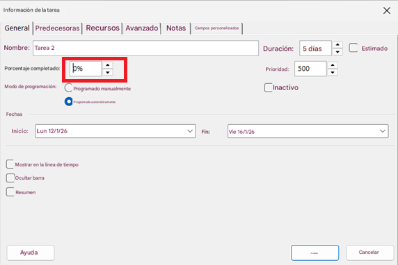

    2/ Mantenga las tareas mostrando el trabajo realizado. Si se instaló 0m, la tarea debería mostrar 0% de finalización. No la configure al 100% si el trabajo no se realizó. Esto mantiene la precisión del historial y los informes del proyecto.

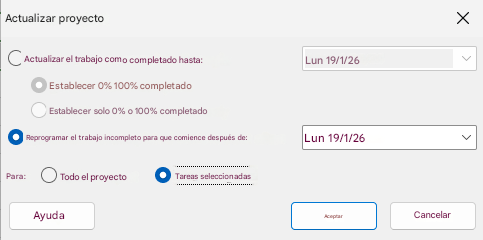

    3/ Use la opción "Reprogramar trabajo incompleto". Esta es la forma correcta de mover el trabajo incompleto a una fecha posterior sin modificar el historial. Vaya a Proyecto > Actualizar Proyecto > "Reprogramar trabajo incompleto para que comience después de la Fecha de Estado". Project adelantará automáticamente el trabajo incompleto.
    Untitled
    Actualizar proyectoXActualizar el trabajo como completado hasta:Lun 19/1/26Establecer 0% 100% completadoEstablecer solo 0% o 100% completadoReprogramar el trabajo incompleto para que comience después de:Lun 19/1/26Para:Todo el proyectoTareas seleccionadasAyudaAceptarCancelar
    4/ Evite mover cantidades físicas a otras tareas. Aumentar las cantidades "por ejecutar" en otras tareas puede ocultar el retraso y distorsionar el Valor Ganado. Solo aumente las cantidades en otra tarea si ese trabajo realmente pertenece a esa actividad.
