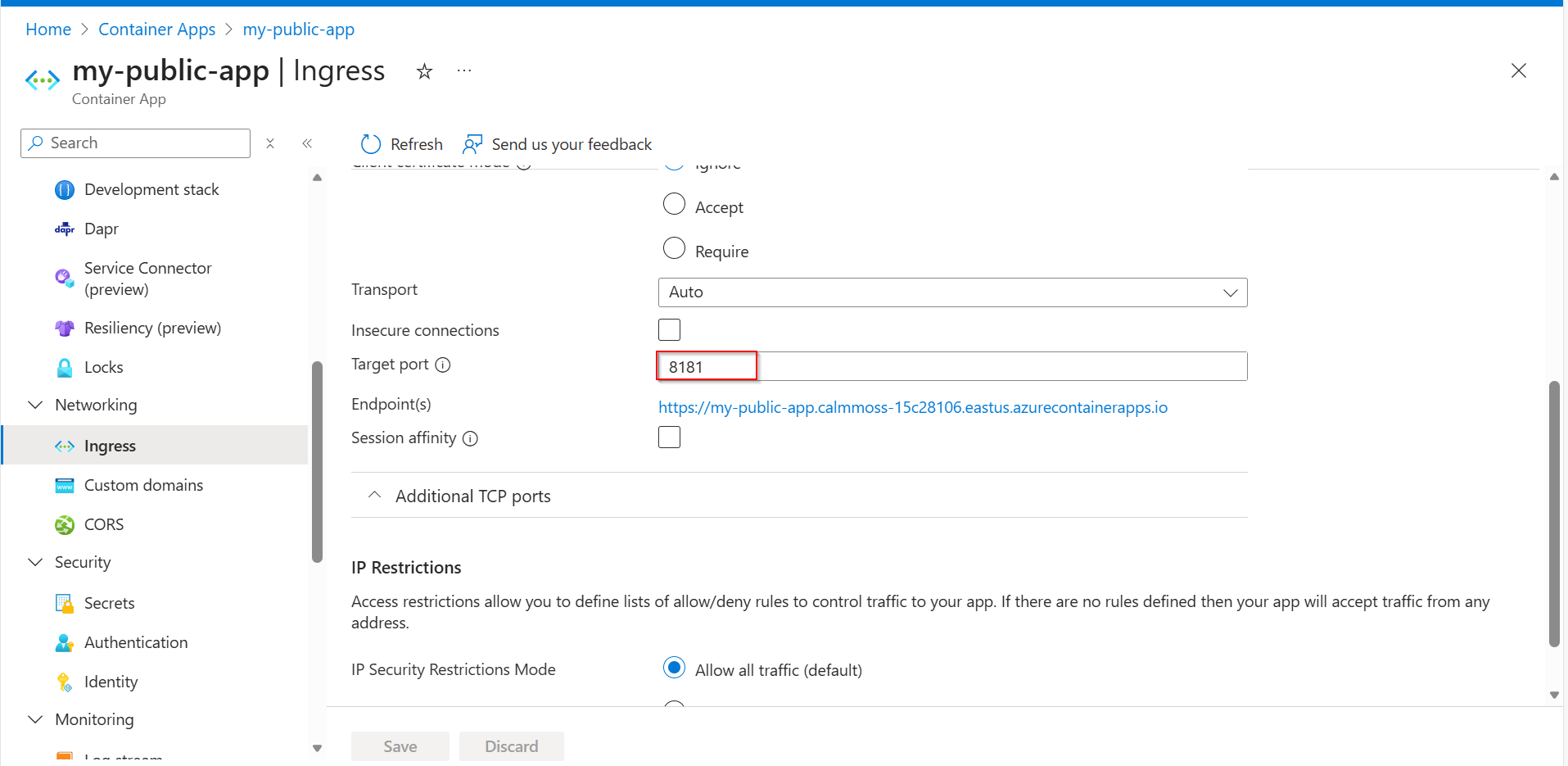

    Este error se produce si su aplicación está expuesta al puerto 8181, pero ha habilitado el puerto 8080 en la configuración de entrada de su aplicación en contenedor.
    Asegúrese de habilitar el puerto 8181 en la configuración de entrada en lugar del puerto 8080, ya que su aplicación se ejecuta en el puerto 8181, no en el 8080, como se muestra a continuación:
    --image xxxxx/test:v1 --target-port 8181
    Comando CLI:
    az containerapp create --name app-clinic-api --resource-group rg-depilzone --environment env-depilzone --image xxxxx/test:v1 --target-port 8181 --ingress external ...xxxx
    Imagen del usuario
