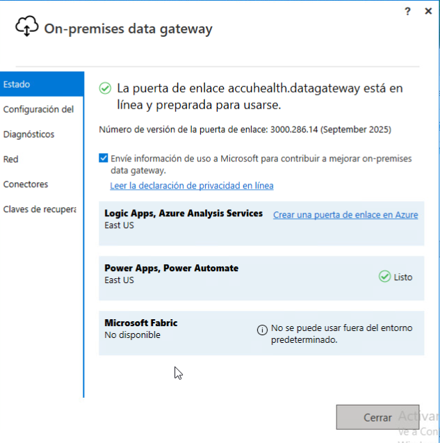

    Microsoft recomienda encarecidamente utilizar un Gateway de Datos Local:
    1. Sirve como una conexión segura entre Power BI y su base de datos.
    2. Todos los datos fluyen desde su red hacia Azure, por lo que no es necesario abrir puertos de entrada ni hacer que su base de datos sea accesible públicamente.
    3. Elimina la necesidad de incluir en la lista blanca rangos extensos de IP de Azure.
    Puedes descargar y configurar el gateway aquí: On-premises data gateway - Power BI | Microsoft Learn
