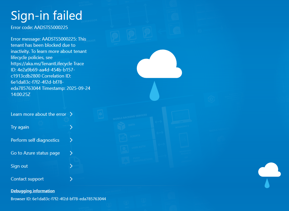

Hola equipo de Microsoft
Quiero empezar a usar los servicios de Azure Cloud, pero cuando entro a mi cuenta, me dice que no puedo tener acceso debido a que el tenant fue bloqueado por inactividad, como puedo recuperar mi cuenta?

    Sign-in failed
    Error code: AADSTS5000225
    Error message: AADSTS5000225: This tenant has been blocked due to inactivity. To learn more about tenant lifecycle policies, see https://aka.ms/TenantLifecycle Trace ID: 1a93e96e-9710-48b4-905f-dd497a010400 Correlation ID: 1c60c244-662f-4997-8abd-25704ea702c5 Timestamp: 2025-11-20 13:10:05Z

  5. VEMULA SRISAI 14,070 Puntos de reputación Personal externo de Microsoft Moderador
    2025-09-26T00:55:22.4933333+00:00
    Hello Hiram Ramirez Ruelas ,
    Gracias por publicar su pregunta en el foro de Microsoft Q&A.
    El mensaje de error que está viendo indica que su inquilino ha estado inactivo durante más de 200 días después del ciclo de facturación, lo que ha activado el proceso de Microsoft para eliminar inquilinos inactivos. En esta etapa, el sistema de comercio OMS aplica un bloqueo de inicio de sesión AADSTS5000225. Veinte días después de que se aplica este bloqueo, el inquilino se elimina permanentemente.
    Para restaurar el acceso, el inquilino debe haber estado bloqueado por menos de 20 días. Después de 30 días, el inquilino se elimina de forma permanente y no se puede recuperar.
    Podemos reactivar su inquilino solo si ha estado bloqueado por menos de 20 días. Por favor, comparta los siguientes detalles mediante mensaje privado para que podamos proceder con la reactivación de su cuenta:
    ID del inquilino o nombre de dominio
    Número de teléfono de contacto (agregue el código de país)
    Dirección de correo electrónico de la cuenta afectada
    País
    Zona horaria
    ID de correlación y marca de tiempo de un intento de inicio de sesión fallido reciente
    Impacto comercial y justificación para restaurar el inquilino, y una explicación del impacto si no se puede restaurar
    Una vez que tengamos estos datos, podremos proceder con la reactivación de su cuenta.
