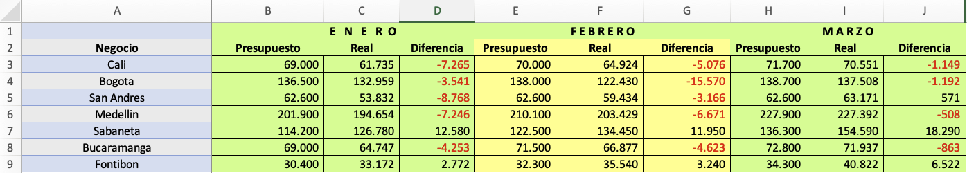

Creo que debe ser de los errores mas habituales de Excel, pero me ha costado encontrar la solución. Todos sabemos que no todos utilizan las tablas de la misma manera y gran parte del tiempo se va en reorganizar las tablas que nos llegan. Poniendo un ejemplo claro, tengo la siguiente tabla (no está formato tabla porque tiene el doble encabezado) :
Captura de pantalla 2025-09-15 a la(s) 4.53.33 p.m.
La tabla es mas larga aun porque tiene los 12 meses y 30 negocios mas... esta es una muestra.

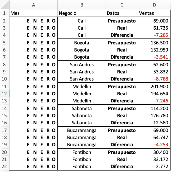

Para sacarle el jugo, es mejor hacer una tabla dinámica, pero para ella lo necesitaría organizado de la siguiente manera:
Captura de pantalla 2025-09-15 a la(s) 4.58.59 p.m.
¿Hay alguna forma de pasar "automáticamente" la tabla inicial al formato de la ultima tabla? Esta ultima tabla. la hice a punta de copiar, pegar y transponer... pero es poco eficiente.
La tabla No.1 no la puedo poner como dinámica porque quedan los datos desorganízanos por el doble cabezal de la tabla (mes y Presupuesto, Real y Diferencia)

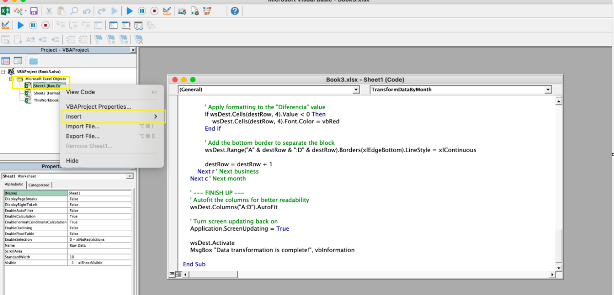

    Imagen del usuario
    Presiona Fn + Option + F11 para abrir el Editor de VBA.
    Imagen del usuario

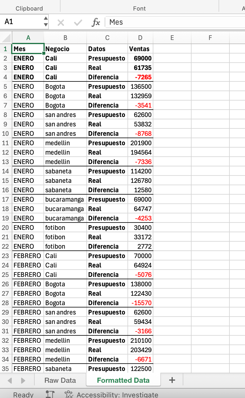

    Pega el siguiente código en un nuevo módulo:
    Sub TransformDataByMonth()
        ' --- SETUP ---
        ' Declare variables for our worksheets and loop counters
        Dim wsSource As Worksheet
        Dim wsDest As Worksheet
        Dim lastRow As Long
        Dim lastCol As Long
        Dim destRow As Long
        Dim r As Long ' For looping through source rows (businesses)
        Dim c As Long ' For looping through source columns (months)
        ' To make the macro run faster
        Application.ScreenUpdating = False
        ' Set your source worksheet. CHANGE "Raw Data" IF YOUR SHEET HAS A DIFFERENT NAME.
        On Error Resume Next
        Set wsSource = ThisWorkbook.Sheets("Raw Data")
        On Error GoTo 0
        If wsSource Is Nothing Then
            MsgBox "The source sheet named 'Raw Data' was not found. Please check the sheet name.", vbCritical
            Exit Sub
        End If
        ' Create or clear the destination worksheet
        Set wsDest = ThisWorkbook.Sheets("Formatted Data")
        On Error GoTo 0
        If wsDest Is Nothing Then
            Set wsDest = ThisWorkbook.Sheets.Add(After:=wsSource)
            wsDest.Name = "Formatted Data"
        Else
            wsDest.Cells.Clear
        End If
        ' --- CREATE HEADERS ---
        With wsDest
            .Cells(1, 1).Value = "Mes"
            .Cells(1, 2).Value = "Negocio"
            .Cells(1, 3).Value = "Datos"
            .Cells(1, 4).Value = "Ventas"
            .Range("A1:D4").Font.Bold = True ' Bold headers
        End With
        destRow = 2 ' Initialize the first row for data entry on the destination sheet
        ' --- PROCESS DATA ---
        ' Find the last used row and column on the source sheet
        lastRow = wsSource.Cells(wsSource.Rows.Count, "A").End(xlUp).Row
        lastCol = wsSource.Cells(2, wsSource.Columns.Count).End(xlToLeft).Column
        ' *** LOGIC CHANGE IS HERE: Loop by MONTH first, then by BUSINESS ***
        ' Loop through each month block (columns), stepping 3 columns at a time
        For c = 2 To lastCol Step 3
            ' For the current month, loop through each business row (e.g., Cali, Bogota)
            For r = 3 To lastRow
                ' Get the month and business name
                Dim monthName As String
                Dim businessName As String
                monthName = UCase(wsSource.Cells(1, c).Value)
                businessName = wsSource.Cells(r, 1).Value
                ' --- Write 3 rows for each data point ---
                ' 1. Presupuesto (Budget)
                wsDest.Cells(destRow, 1).Value = monthName
                wsDest.Cells(destRow, 2).Value = businessName
                wsDest.Cells(destRow, 3).Value = "Presupuesto"
                wsDest.Cells(destRow, 3).Font.Bold = True
                wsDest.Cells(destRow, 4).Value = wsSource.Cells(r, c).Value
                destRow = destRow + 1
                ' 2. Real (Actual)
                wsDest.Cells(destRow, 3).Value = "Real"
                wsDest.Cells(destRow, 4).Value = wsSource.Cells(r, c + 1).Value
                ' 3. Diferencia (Difference)
                wsDest.Cells(destRow, 3).Value = "Diferencia"
                wsDest.Cells(destRow, 4).Value = wsSource.Cells(r, c + 2).Value
                ' Apply formatting to the "Diferencia" value
                If wsDest.Cells(destRow, 4).Value < 0 Then
                    wsDest.Cells(destRow, 4).Font.Color = vbRed
                End If
                ' Add the bottom border to separate the block
                wsDest.Range("A" & destRow & ":D" & destRow).Borders(xlEdgeBottom).LineStyle = xlContinuous
            Next r ' Next business
        Next c ' Next month
        ' --- FINISH UP ---
        ' Autofit the columns for better readability
        wsDest.Columns("A:D").AutoFit
        ' Turn screen updating back on
        Application.ScreenUpdating = True
        wsDest.Activate
        MsgBox "Data transformation is complete!", vbInformation
    End Sub
    Presiona el botón Run para ejecutar la macro.
    Imagen del usuario

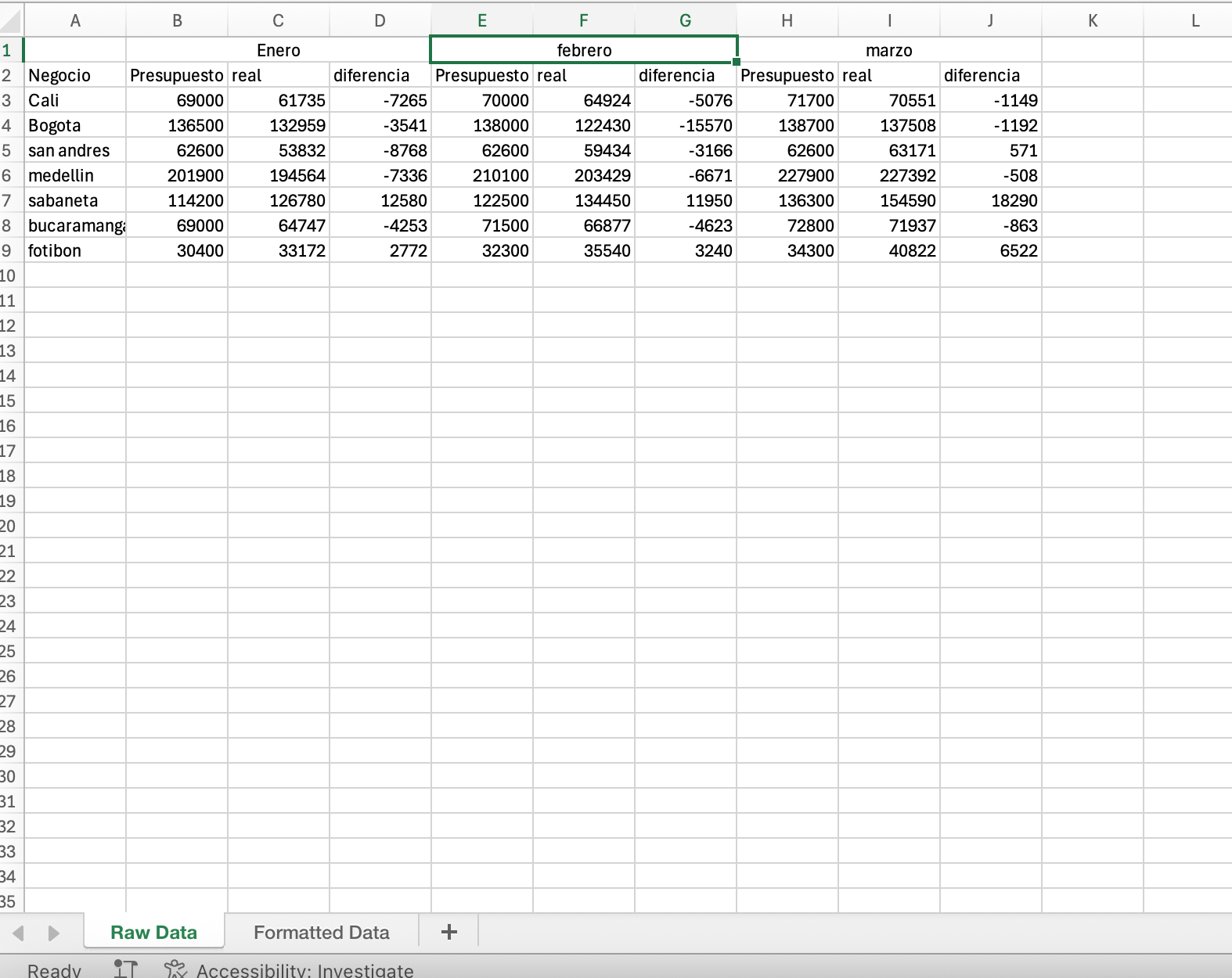

    Notas importantes: Asegúrate de que la hoja de datos original se llame "Raw Data".
    El código asume que cada mes tiene tres columnas: Presupuesto, Real y Diferencia. Por favor, asegúrate de que esta estructura se mantenga.
    Toda la información que te proporciono ha sido probada en un entorno de prueba y funciona correctamente. Si surge algún problema o tienes más preguntas, no dudes en compartirlas. ¡Estoy siempre disponible para ayudarte!
