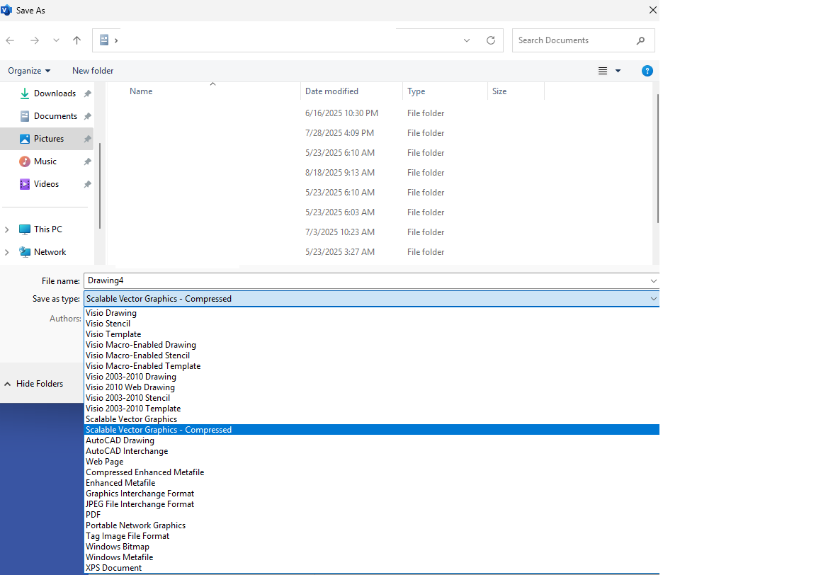

no me permite guardar archivos vsdx como dxf o como dwg. poseo licencia visio plan 2

    Entiendo que estás enfrentando problemas al intentar exportar un archivo Visio (.vsdx) a formatos de AutoCAD (.dxf o .dwg). En mi entorno de prueba, puedo confirmar que la función de conversión de VSDX a DXF y DWG funciona como se espera. Por favor, consulta la captura de pantalla a continuación para tu referencia. Imagen del usuario Para ayudarme a comprender mejor el problema desde su perspectiva, ¿podría por favor proporcionar la siguiente información?
    -¿Podrías compartir una captura de pantalla del error que recibes o del problema que encuentras durante el proceso de exportación?
    -¿Estás usando la aplicación de escritorio de Visio o la versión web?
    -¿Has intentado exportar un diagrama simple o incluso un nuevo dibujo en blanco para verificar si la función funciona con un archivo diferente?
