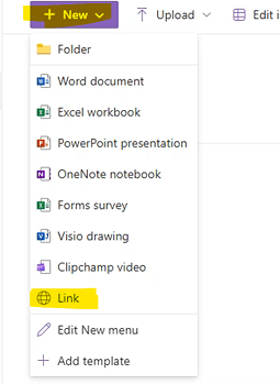

    b. Creación del archivo de vínculo en la biblioteca de SharePoint de destino
    ![Imagen](https://learn-attachment.microsoft.com/api/attachments/7099e7fc-4afd-486b-b5ef-80fa8fc5db0f?platform=QnA
    c. Pegue el enlace directo y asigne un nombre al archivo de enlace
    En este caso, puede hacer clic en el archivo de enlace para acceder a la carpeta en otra biblioteca. Esto abre la carpeta en una nueva pestaña del navegador.
    ![](https://learn-attachment.microsoft.com/api/attachments/7099e7fc-4afd-486b-b5ef-80fa8fc5db0f?platform=QnA
