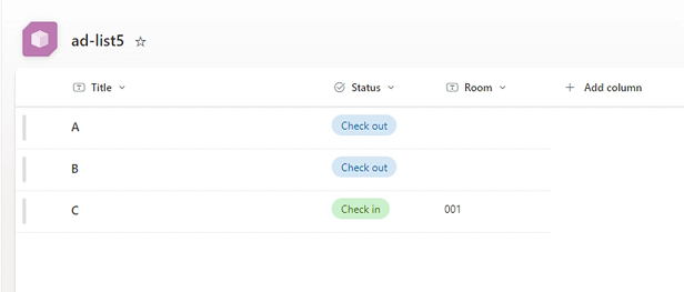

    Según su descripción, tengo entendido que la opción "Aplicar valores únicos" de la columna Sala está habilitada y desea que la habitación esté disponible para un nuevo huésped cuando el huésped anterior se vaya. Además, supongo que hay una columna de estado que ofrece las opciones "Salir" y "Registrarse".
    Si mi entendimiento entra en conflicto con la situación, por favor señálelo y proporcione más detalles.
    Si lo entiendo correctamente, ninguna característica integrada de SharePoint puede satisfacer directamente sus necesidades. Como solución alternativa, deberá crear un flujo de Power Automate para lograrlo. Dado que la columna Sala requiere valores únicos, puede crear un flujo de Power Automate para vaciar automáticamente el valor Sala del elemento cuando el valor de su columna Estado sea "Desproteger". Estos son los pasos.

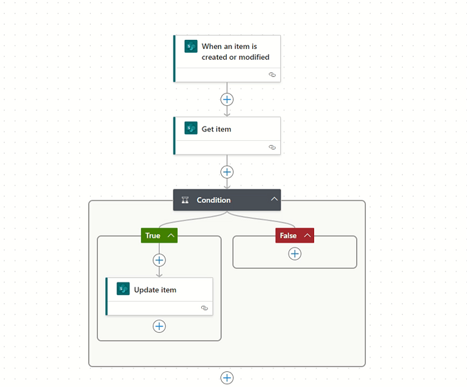

    Vaya a https://make.powerautomate.com/ y cree un "Flujo de nube automatizado". Agregue el desencadenador y las acciones como se muestra en la captura de pantalla a continuación.
    Imagen

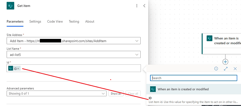

    ONU. En el activador "Cuando se crea o modifica un elemento", agregue el sitio y la lista a los campos relevantes.
    b. En la acción "Obtener elemento", agregue el ID de "Cuando se crea o modifica un elemento".
    ![Imagen](https://learn-attachment.microsoft.com/api/attachments/7c6c44b2-bc0f-4c46-b311-13ac946c7e4f?platform=QnA

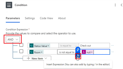

    c. En Condición, agregue condiciones
    Seleccione Valor de estado de Obtener elemento, es igual a, escriba Desproteger

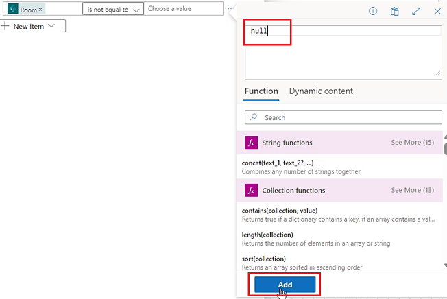

    Seleccione Habitación del elemento Obtener, no es igual a, haga clic en fx, escriba null y haga clic en Agregar
    ![Imagen](https://learn-attachment.microsoft.com/api/attachments/94c6db14-bd89-412a-b4bc-78cddf0709ef?platform=QnA![Imagen](https://learn-attachment.microsoft.com/api/attachments/1aa0e774-b193-4f3b-99ff-aed621e4c091?platform=QnA

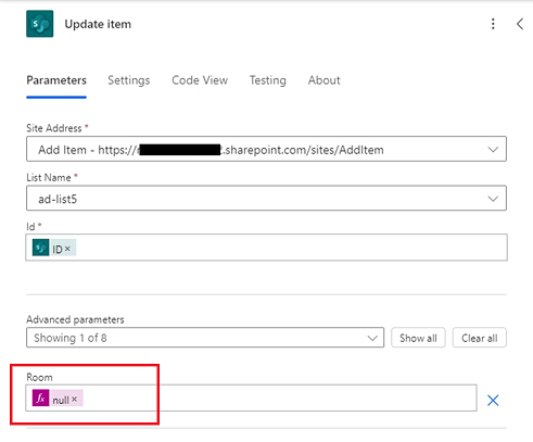

    d. En la acción "Actualizar elemento", agregue el ID de "Obtener elemento", en el campo Sala, escriba null y haga clic en Agregar.
    https://learn-attachment.microsoft.com/api/attachments/1aa0e774-b193-4f3b-99ff-aed621e4c091?platform=QnA&fud_access=hC1SxZhn7m%2FZQJkOIiOVstu10yTQgXS4A%2FDBzZTg8nbaCgIogkrcDydMeI5Y4za2dOqDdWtsG2JNS3E35V60i9TiGHR7STMpJHheeXuDvO8nwjUlqCBHhJ0NDvuYN7OSFfYNR%2F%2Fy7nIpBk%2BzcRa%2F0F46XmWSkwjCWDgSV4tRKH%2F%2F3xKVFk%2BtXBqmJwVteQ%2FhoTIKOVwQsbtjzuM5o%2FMQaayzX28S1sbrbBjId1MzMKUTXvVIqZuAKxkw9sruvBFUylVsjp%2FgEEmb9iMiuQ6icGvPTwhJAEq6uIQe%2BMWSXeeKN0ssJwt2g6BQPt67VL%2Bdem8D%2B4a6asrkZX7EMa%2FGTYfEqx0%2B9gb%2B1O38JNkR9WiBRL0KSKjkM%2Ft9ta3D1QozktibsDUH4aJST7B5gIpQSB3uG5uUY1Gr7a5855i2KYw%3D
    ![Imagen](https://learn-attachment.microsoft.com/api/attachments/59c0737e-e2a3-4e2c-a11e-246022a9b205?platform=QnA %2BpjxAEW%2BB62PChKJoUupVLi1D4c9fnO0pEHEQ5AcwwR3bQRLViD9csYHwLHqipml%2B1Q2zEQc3i559K%2BEPYMVufqKuAC430DAVBJsNB1yNNGHh%2FAWxcHdNog6Ptd4kk1xfmMkzaAJnUWcC2vco%3D).
