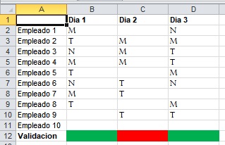

    adapta a tu rango real => rango supuesto: [A1:D12]

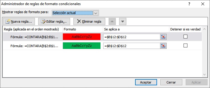

    1. selecciona [B12:D12]
    • formato condicional 1
      • formula: =contara(b$2:b$11)<>8
      • formato: fondo en color rojo
    • formato condicional 2
      • formula: =contara(b$2:b$11)=8
      • formato: fondo en color verde

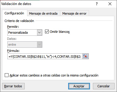

    1. selecciona [B2:D11]
    • reglas de validacion por formula:
      • formula: =y(contar.si(b$2:b$11,"m")<4,contar.si(b$2:b$11,"t")<4,contar.si(b$2:b$11,"n")<3)
    (en cada columna solo se acepta 3 entradas "M" {+} 3 entradas "T" {+} 2 entradas "N")
    => no esta preparada como "infalible", falta "proteger" entradas de datos diferentes <=
    OJO con el separador de argumentos, mi sistema usa a la coma " , "
    • rango [B2:D11] con formato de fuente: Felix Titling
    => no importa como se escriba, se muestran literales en mayúsculas

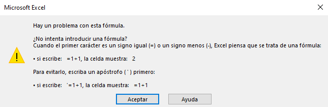

    Gracias por tu tiempo en elaborar mi solicitud, me ha ayudado bastante lo único en lo que aún no he podido solucionar es en establecer el limite (máximo) de "M", "T" y "N" que deberia aceptar una columna.
    El problema lo tengo en la validación de datos que no realiza la función como deberia, creo que el problema puede estar en lo que me comentabas referente a la "," porque con tu regla de validación me aparece el siguiente problema:
    He probado solo la formula con las mañanas para minimizar el error de la siguiente manera:
    =Y(CONTAR.SI(C$20:C$29,"M")<4)
    Pero no me lo acepta. Tambien he probado a sustituir la "," por ";" pero no realiza la función de limitarlo a 4 "M".
