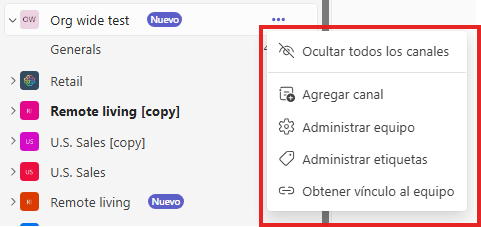

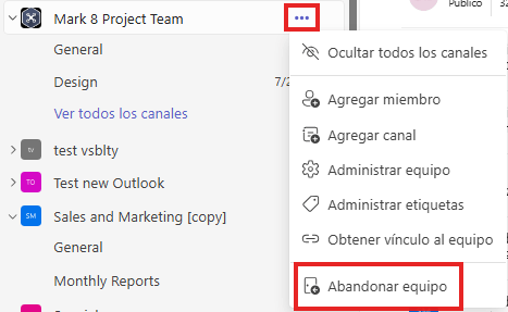

    Tenga en cuenta que hay 3 tipos de equipos en Microsoft Teams, equipo público, equipo privado y equipo de toda la organización (equipo de toda la organización, este es un equipo que incluye a todos los miembros de su organización).
    Para los primeros 2 tipos de equipos (equipos públicos y privados), un miembro tiene la capacidad de abandonar el equipo, puede irse yendo al nombre del equipo > más opciones (3 puntos) > y hacer clic en abandonar el equipo:
    Para un equipo de toda la organización, los miembros no pueden salir, ya que debe tener todos los miembros de la organización:
    Puede confirmar si se trata de un equipo de toda la organización, si no hay opción para agregar miembros también.
    Para poder ser eliminado de un equipo de toda la organización, debe ponerse en contacto con su equipo de administración/TI o con el propietario del equipo.
