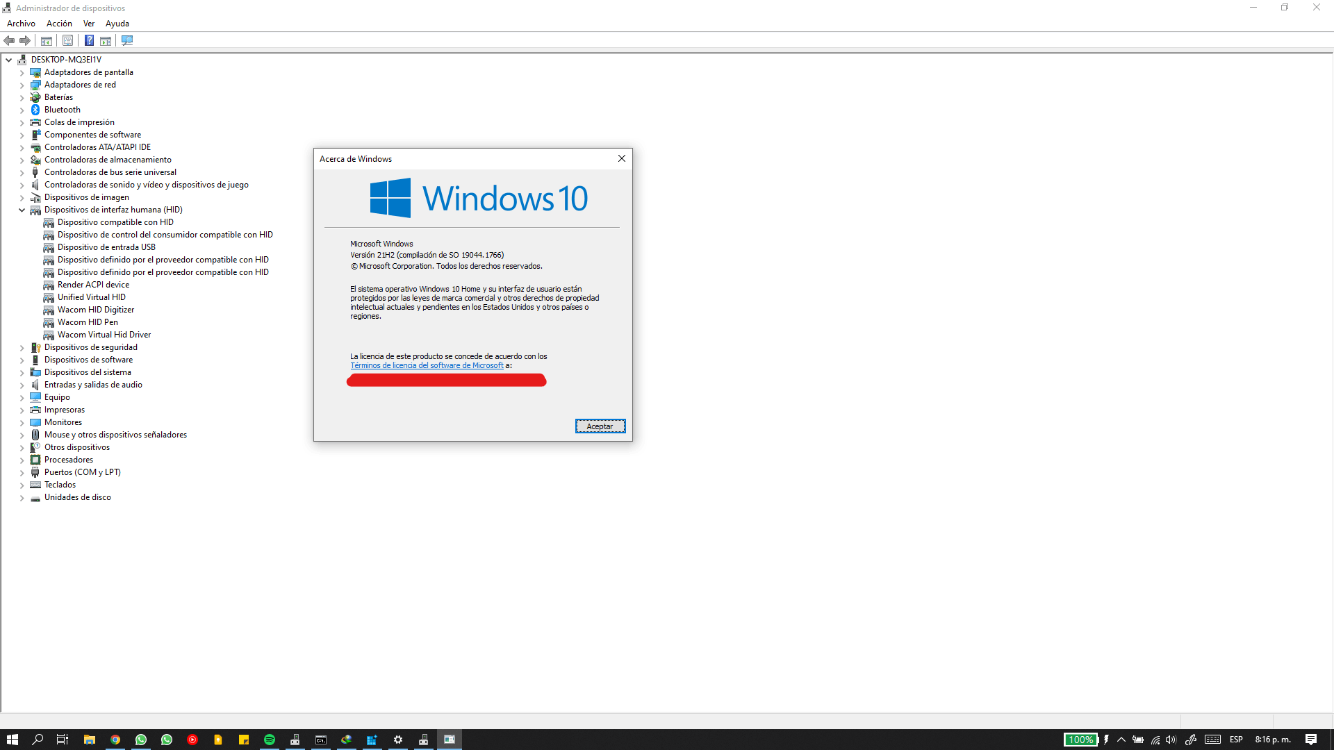

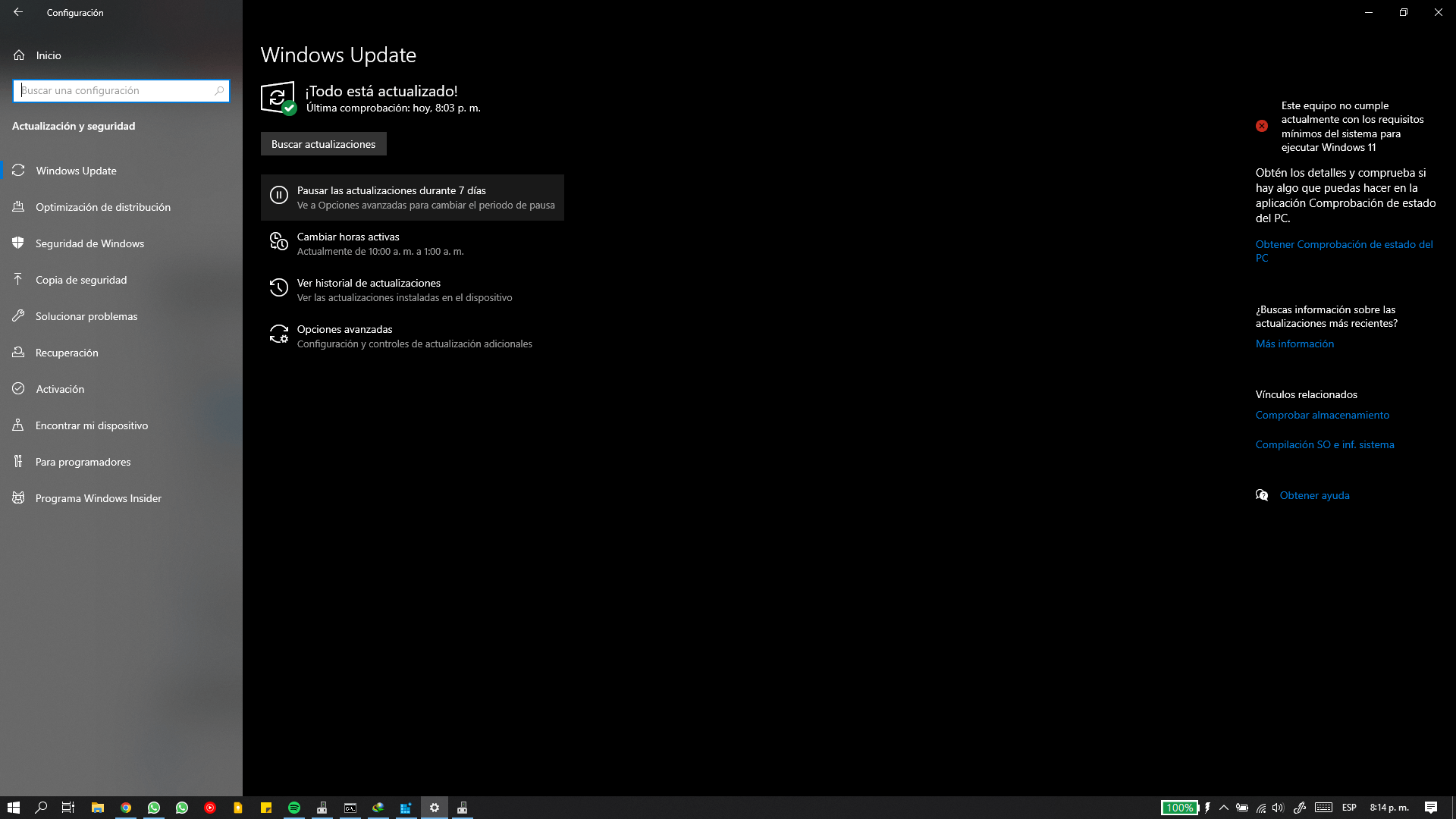

Tengo una laptop Lenovo Y700 Touch-15ISK mi Windows presentaba fallos, intenté restablecer el Windows y seguía con la falla, por lo cual decidí formatear y después de ahí no me ha vuelto a funcionar el táctil, y el sistema dice que la pantalla no es compatible con entrada táctil siendo todo lo contrario.
PD: todos los drivers están actualizados

    Hola, el driver como pantalla táctil no está, el de VGA está instalado, pero no hace nada, es como si no existiera el táctil
    El asunto es que está todo actualizado y ni siquiera aparece en la lista de dispositivos

    Saludos Nvolquezpaulino has descargado específicamente el driver del panel táctil desde la web oficial laptops and netbooks :: ideapad y series laptops :: y700 touch 15iskcontentdetail - Lenovo Support MX Por otro lado, si abres el administrador de dispositivos (da clic derecho sobre el botón de Windows y selecciona administrador de dispositivos) te aparece algún dispositivo como desconocido o el de pantalla táctil aparee con algún signo de advertencia o error de ser así, al dar clic derecho sobre este e ir a propiedades, ¿aparece algún código de error?
