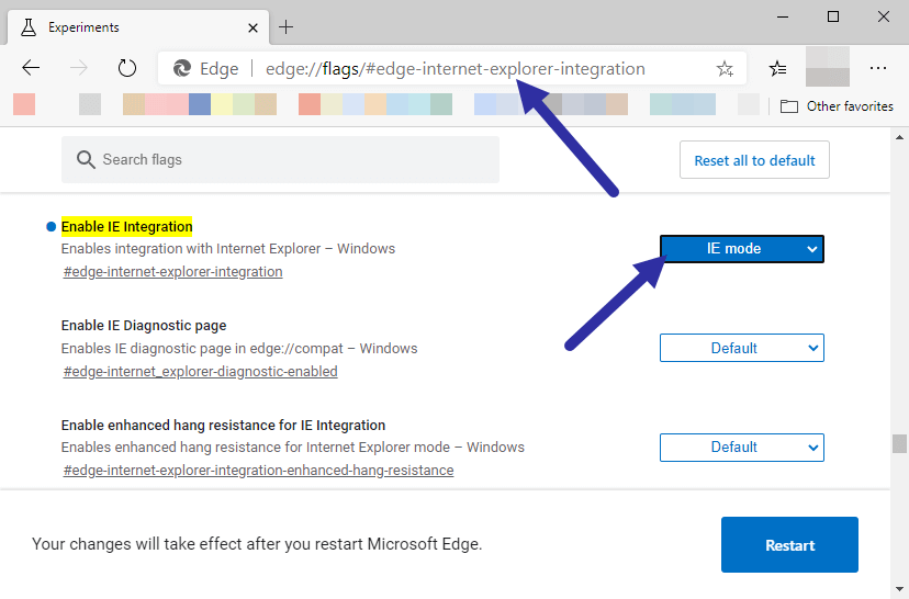

    • ¿Se refiere a esta característica que falta? :
     Mientras tanto, nos gustaría que probara estos pasos a continuación:
    1. Crea un nuevo acceso directo de Edge.
    Vaya a "C:Archivos de programa (x86)MicrosoftEdgeApplication", haga clic con el botón secundario en msedge y seleccione "Enviar al escritorio".
    1. Haga clic con el botón derecho en el acceso directo y seleccione las propiedades, luego reemplace el destino con la línea roja a continuación.
    "C:\Archivos de programa (x86)\Microsoft\Edge\Application\msedge.exe" --flag-switches-begin --internet-explorer-integration=iemode --ie-mode-test --enable-features=msInternetExplorerIntegrationEnhancedHangResistance --flag-switches-end
    1. Use el acceso directo en el escritorio para abrir Edge, y el modo IE estará disponible nuevamente.
    Abra sitios en modo Internet Explorer haciendo clic en configuración (tres puntos en la parte superior derecha), herramientas adicionales y abra sitios en modo Internet Explorer.
