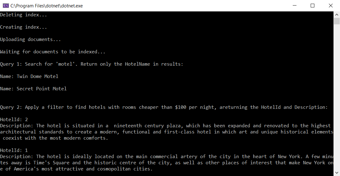

A continuación se muestra una captura de pantalla parcial del resultado, suponiendo que ejecuta esta aplicación con un nombre de servicio válido y claves de API:

Ejecutar consultas
En primer lugar, configure un SearchClient que lea el punto de conexión de servicio y la clave de API de consulta de appsettings.json:
private static SearchClient CreateSearchClientForQueries(string indexName, IConfigurationRoot configuration)
string searchServiceEndPoint = configuration["YourSearchServiceEndPoint"];
string queryApiKey = configuration["YourSearchServiceQueryApiKey"];
SearchClient searchClient = new SearchClient(new Uri(searchServiceEndPoint), indexName, new AzureKeyCredential(queryApiKey));
return searchClient;
En segundo lugar, defina un método que envíe una solicitud de consulta.
Cada vez que el método ejecuta una consulta, crea primero un nuevo objeto SearchOptions. Este objeto se usa para especificar más opciones en la consulta, como el orden, los filtros, la paginación y las facetas. En este método, vamos a establecer la propiedad Filter, Select y OrderBy para diferentes consultas. Para obtener más información acerca de la sintaxis de expresiones de consulta de búsqueda, consulte Sintaxis de consulta simple.
El siguiente paso consiste en la ejecución de la consulta. La búsqueda se ejecuta mediante el método SearchClient.Search. Para cada consulta, pase el texto de búsqueda para usarlo como cadena (o "*" si no hay ningún texto de búsqueda), además de las opciones de búsqueda creadas anteriormente. También especificamos Hotel como el parámetro de tipo para SearchClient.Search, lo que indica al SDK que deserialice los documentos de los resultados de búsqueda en objetos de tipo Hotel.
private static void RunQueries(SearchClient searchClient)
SearchOptions options;
SearchResults<Hotel> results;
Console.WriteLine("Query 1: Search for 'motel'. Return only the HotelName in results:\n");
options = new SearchOptions();
options.Select.Add("HotelName");
results = searchClient.Search<Hotel>("motel", options);
WriteDocuments(results);

Examinemos más de cerca cada una de las consultas de una en una. Este es el código para ejecutar la primera consulta:
En este caso, buscamos en todo el índice la palabra motel en cualquier campo incluido en la búsqueda, y solo queremos recuperar los nombres de hotel, según lo especifica la opción Select. He aquí los resultados:
Name: Stay-Kay City Hotel
Name: Old Century Hotel
En la segunda consulta, use un filtro para seleccionar salas con una tarifa nocturna de menos de 100 USD. Devuelva solo el ID y la descripción del hotel en los resultados:
