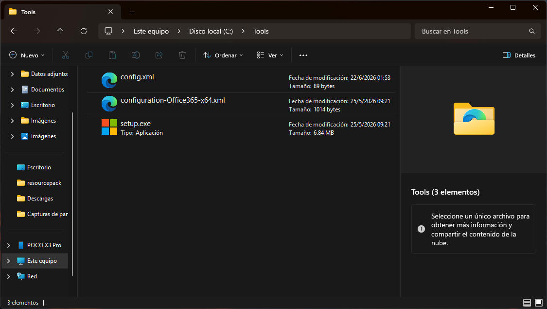

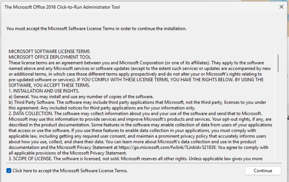

Incluso intente ejecutar un comando con la herramienta ODT pero esta ni se me ejecuta, abre el programa pero así mismo se cierra impidiendo que pueda poner el comando que mire en otro foro.

Pero resulta que ya instale la Herramienta de Implementación de Office (ODT) y al querer ejecutarlo pues para eso que se cierra, así nada mas abre inclusive ejecutándolo como administrador no funciona.

    En cuanto al comportamiento con la herramienta Office Deployment Tool (ODT), solo quiero tranquilizarte indicándote que lo que estás viendo es en realidad el comportamiento esperado. El archivo setup.exe no tiene una interfaz gráfica, por lo que al hacer doble clic simplemente se ejecuta brevemente en segundo plano y se cierra. Para usar ODT correctamente, debe ejecutarse a través de Símbolo del sistema con privilegios de administrador, junto con el comando correspondiente. Ejecutarlo directamente no te permitirá introducir ni aplicar ninguna configuración.

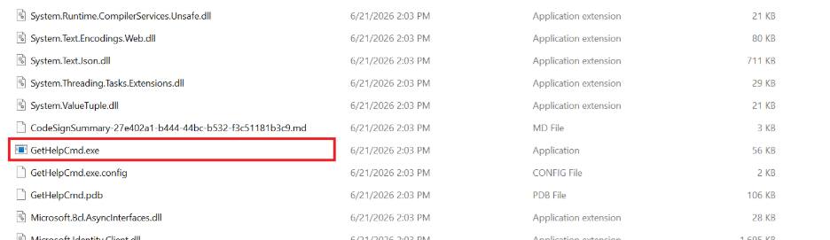

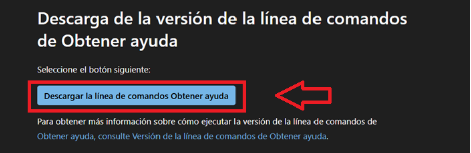

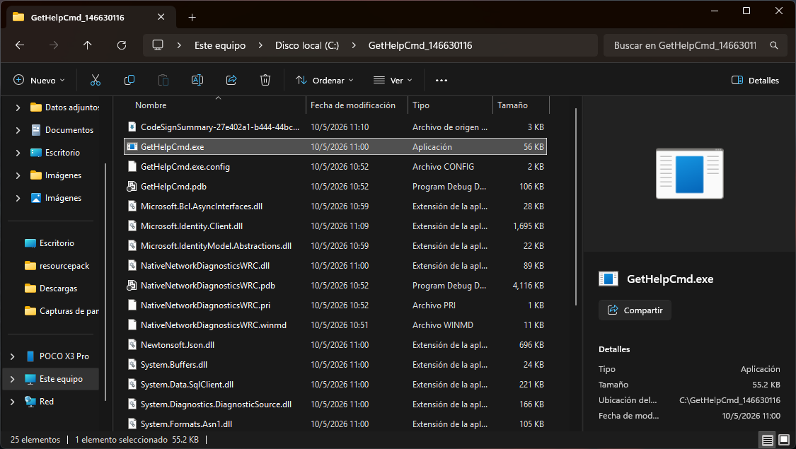

    Dada tu situación, te recomendaría intentar utilizar la herramienta de línea de comandos Get Help (GetHelpCmd.exe). Esta herramienta funciona de manera similar a la antigua Microsoft Support and Recovery Assistant y suele ser más efectiva al tratar problemas de desinstalación de Office como este.

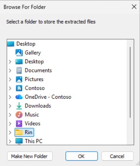

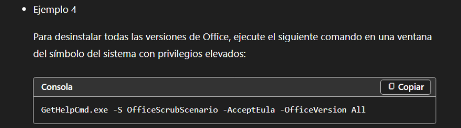

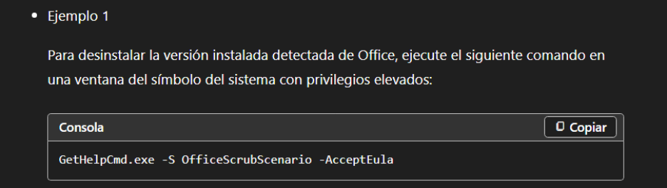

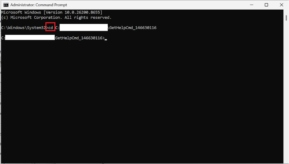

    La idea general es descargar la herramienta, extraerla en una carpeta local, luego abrir el Símbolo del sistema como administrador. Desde allí, debes navegar hasta la carpeta donde se encuentra la herramienta y ejecutar el comando correspondiente para eliminar Office completamente (usar la opción -OfficeVersion All puede ayudar a asegurar que todo se limpie correctamente). Esto puede ayudar a asegurar que todo se limpie completamente. Después de que el proceso termine, es importante reiniciar tu equipo para que los cambios se apliquen correctamente.
    También puedes consultar la guía oficial aquí para ver los pasos más detallados: Desinstalación de Office con la versión de línea de comandos de Get Help - Microsoft 365 | Microsof…
