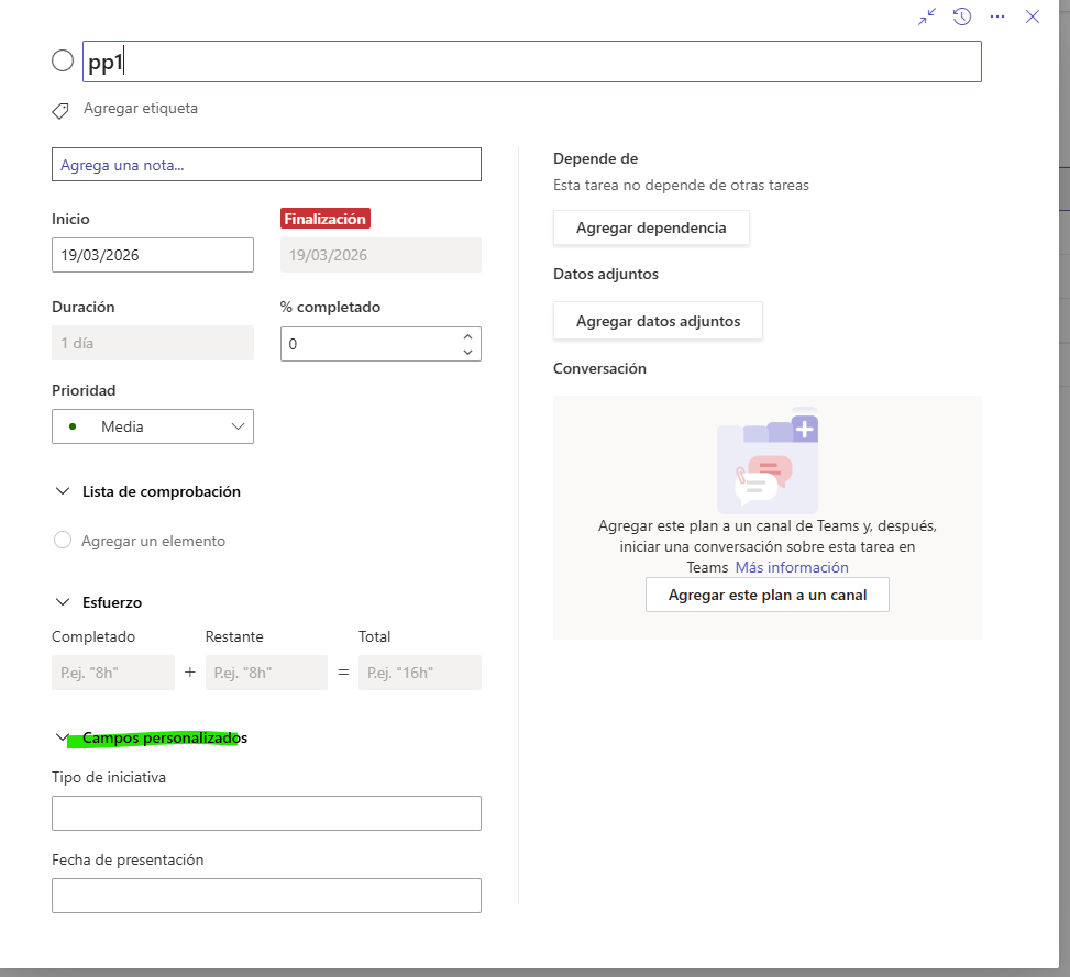

se puede cambiar la posición de un campo personalizado en el detalle de la tarea en planner? de ser posible me gustaría saber cómo o de no ser posible cuales son las alternativas existentes

En este momento, no es posible cambiar ni reordenar la posición de los campos personalizados en el panel de detalles de tareas de Microsoft Planner. Los campos personalizados se muestran en una sección y en un orden fijos que no pueden configurarse ni por los usuarios ni por los administradores.
Los campos personalizados (por ejemplo, Tipo de iniciativa y Fecha de presentación, como se muestra en tu captura de pantalla) siempre aparecen en la sección Campos personalizados dentro de los detalles de la tarea.
Su posición con respecto a los campos integrados (fechas, prioridad, lista de comprobación, esfuerzo, etc.), así como su orden interno, no se puede modificar.
Actualmente no existe ninguna configuración, directiva de administrador ni opción de la API de Microsoft Graph que permita reordenar estos campos.
Se trata de una limitación del producto, no de un problema de configuración.
