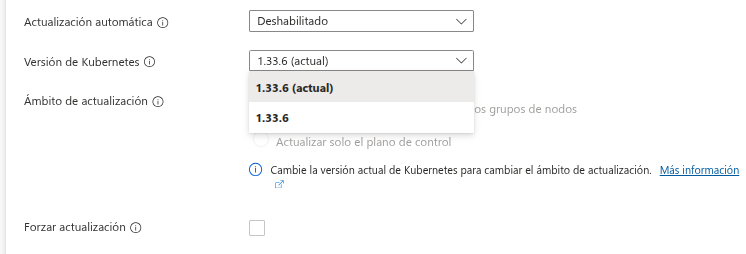

Hola a todos... ayer actualice mi cluster de staging de la version 1.33.5 a la 1.33.6 pero el update quedo fail, osea al parecer se actualizo el puro Control Plane y los nodos si bien trataron e dubir a 1.33.6 terminaron quedando en 1.33.5 y el portal me arrojo el siguiente error:
*No se pudo guardar la instancia de Kubernetes Service No se pudo guardar la instancia de Kubernetes Service "xxxxxxx". Error: The handler for VM extension type 'Microsoft.AKS.Compute.AKS.Linux.Billing' has reported terminal failure for VM extension 'aks-node01-23152855-vmss-AKSLinuxBilling' with error message: '[ExtensionError] Failed to get ext handler pkgs Inner error: [ProtocolError] Failed to retrieve extension manifest. Error: [ExtensionDownloadError] Failed to download extension manifest from all URIs. Last error: [HttpError] Download failed both on the primary and fallback channels. Primary: [[ProtocolError] Fetch failed from [https://umsath1c1qrm4ckpnxz5.blob.core.windows.net/dba68a08-8fcc-b847-9570-04a083531b81/dba68a08-8fcc-b847-9570-04a083531b81_manifest.xml]: [HTTP Failed] [409: Public access is not permitted on this storage account.] b'\xef\xbb\xbf<?xml version="1.0" encoding="utf-8"?><Error><Code>PublicAccessNotPermitted</Code><Message>Public access is not permitted on this storage account.\nRequestId:56306af4-001e-00c2-7a74-94f3c9000000\nTime:2026-02-02T18:48:18.5448445Z</Message></Error>'] Fallback: [[ProtocolError] Fetch failed from [http://168.63.129.16:32526/extensionArtifact]: [HTTP Failed] [409: Conflict] b'']'. 'Unknown failure occurred for the extension. More information on troubleshooting is available at https://aka.ms/vmextensionlinuxtroubleshoot'
*por lo que se ve fallo en tratar de descargar una extension, el fallo porque se dio? no tengo idea... el cluster no le he cambiado nada en sus conexiones.
lo que termine haciendo fue luego actualziar nodo por nodo a la version 1.33.6 y ahi quedaron los nodos tambien con esta version.

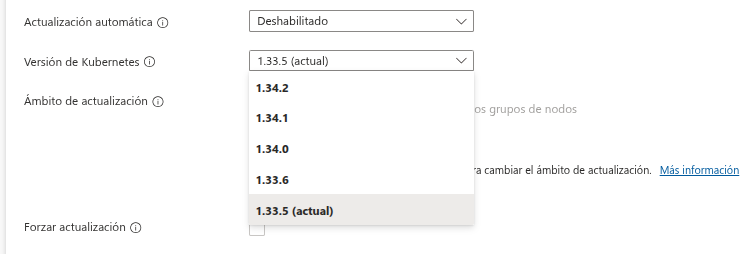

pero ahora en el portal no me da la opcion para actualziar a una nueva, siendo que antes me salias mas versiones (nuevas), por ejemplo me salia la 1.34.0 , 1.34.1 y 1.34.2 y ahora solo 1.33.6(actual)
tengo que hacer algo para que se "destraben" las otras versiones y me aparezcan como opcion de update o pasando las horas (ya han pasado como 12 horas) el cluster me las detecta nuevamente ?
Ahora:Captura desde 2026-02-03 11-37-30
Antes del update:Captura desde 2026-02-03 11-38-10
Es algo esperado luego de un update fail?? que el cluster proteja y no deje hacer otro hasta que yo tenga que hacer algo o pasen las horas(cuentas?)?

Hola, Sebastian Pacheco,
El problema se produjo debido a un inconveniente temporal del lado de la plataforma durante el proceso de actualización de AKS, en el cual los nodos de AKS no pudieron descargar una extensión de máquina virtual administrada por Microsoft requerida (Microsoft.AKS.Compute.AKS.Linux.Billing).
Esta extensión se instala automáticamente por Azure durante las actualizaciones de nodos. En el momento de la actualización, el paquete de la extensión no estaba disponible temporalmente, lo que provocó que la actualización de los nodos fallara, mientras que la actualización del plano de control se completó correctamente.
No se realizaron cambios de su lado, y el problema no estuvo relacionado con la configuración del clúster, la red, las reglas de seguridad ni los pasos de actualización ejecutados por usted.
Una vez que se restableció la ruta de descarga de la extensión, los nodos pudieron actualizarse correctamente a la versión de Kubernetes 1.33.6.
Después de una actualización parcial, AKS limita temporalmente las versiones de actualización disponibles mientras se reconcilia el estado del clúster. Este es un comportamiento esperado, y las versiones más recientes (como la 1.34.x) volverán a aparecer automáticamente en el portal de Azure una vez que finalice la reconciliación. No se requiere ninguna acción manual.
