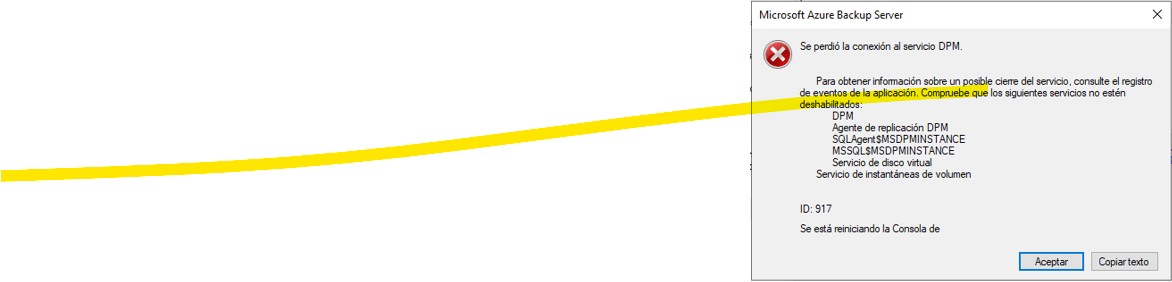

En MABS V3 tenía un grupo de protección con varios PCs. Quise crear un nuevo grupo de protección y mover uno los PCs del grupo anterior al nuevo grupo.
Al hacerlo, la consola de MABS se colgó, mostrando un error ID 917. Busqué una solución con Copilot, que me indicó que borrar unos registros de la bb.dd. SQL Server.
Si intento incluir el PC siempre me da el mismo error.Error MABS
He cambiado el nombre al PC, pero al incluirlo sigue dando el mismo error.

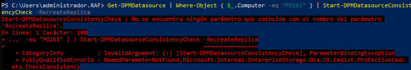

    When I execute the command Get-DPMDatasource | Where-Object { $_.Computer -eq "PO261" } | Start-DPMDatasourceConsistencyCheck -RecreateReplica
    I get the following error:
    Imagen del usuario

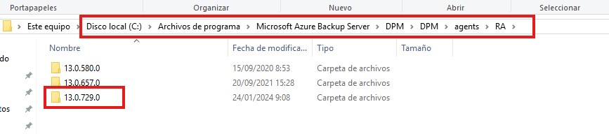

    The last agent version on the server is 13.0.729.0
    Version agente en DPM

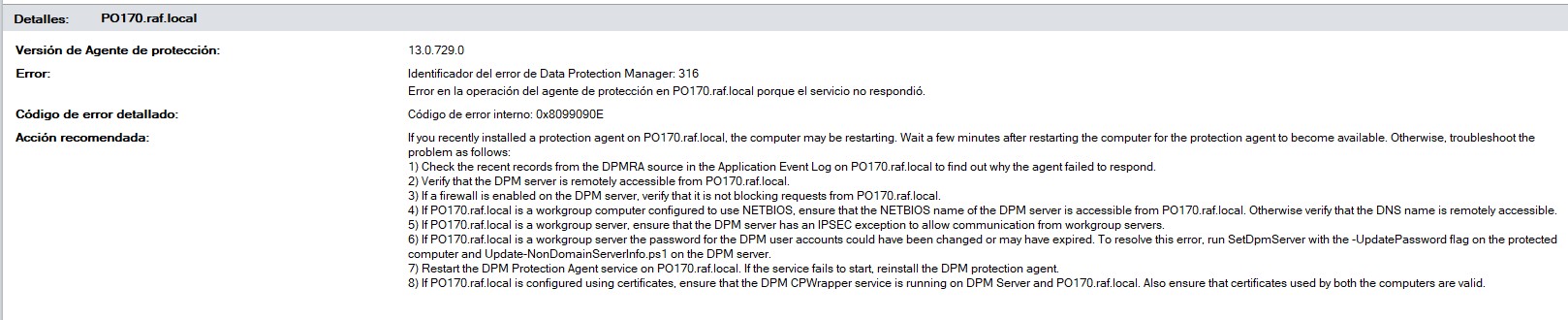

    I installed the update you sent. The installation was fine.
    I tried to follow the Method 1. The method was fine in my computer. I tried to apply Method 1 to another 2 PCs, but I did not work.
    I got the following message:
    Error MABS 2
    The firewall of the PC was dissabled.
    The agent version of both PCs is 13.0.729.0
