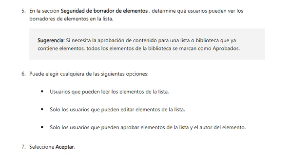

    Entiendo correctamente, es posible. Puede conceder al usuario el permiso de edición (de forma predeterminada, los miembros del sitio tienen el permiso de edición, por lo que puede agregar al usuario como miembro del sitio). A continuación, puede editar la configuración de "Seguridad de elementos de borrador" y establecerla en "Solo los usuarios que pueden editar elementos".
    ![](https://learn-attachment.microsoft.com/api/attachments/2e107a27-1e2e-49c2-b3f3-b4f6bec45d30?platform=QnA
