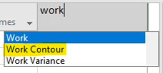

    Por último, la columna que me comentas de "Contorno de trabajo", no la localizo.
    En "agregar nueva columna", no veo la opción de "Contorno de trabajo".
    Quizá sea por la traducción del programa.

    1. Revisa el contorno de trabajo
    En la vista Uso de tareas, agregue la columna "Contorno de trabajo". Confirme que esté "Plano".
