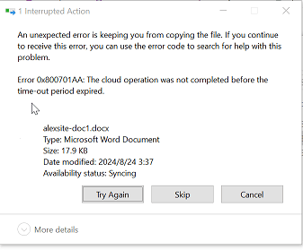

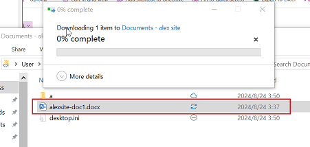

    Además, dado que mencionó que no desea que los usuarios tengan archivos de SharePoint localmente, he pensado en usar los permisos de SharePoint para lograr esto (deshabilitar el permiso del usuario para descargar archivos en SharePoint). Al principio, funcionó bien. Cuando hago doble clic en un archivo de SharePoint solo en línea en el Explorador de archivos, se bloquea en Sincronizar/Descargar y devuelve un mensaje de error. Este debe ser el comportamiento esperado, ya que estos usuarios no tienen permisos de descarga para los archivos de SharePoint. En este caso, los usuarios pueden hacer clic con el botón derecho del ratón en el archivo y seleccionar "Ver en línea". Sin embargo, la aplicación de escritorio de OneDrive mostrará más adelante un mensaje de problema de sincronización y sugerirá a los usuarios que eliminen el acceso directo. Esto puede confundir a los usuarios y hacerles pensar que se trata de un problema. Por lo tanto, por ahora, hacer que el administrador de inquilinos  deshabilite las características Sincronizar y "Agregar acceso directo" y notifique a todos los usuarios que necesitan acceder a SharePoint en el explorador sería la mejor solución.
