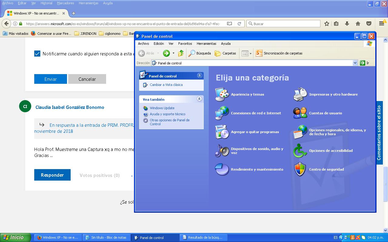

    Para mí es un EUREKA.  ¡Funciona! Malditas actualizaciones ciegas KB2863821  y  KB4461522 que me han tenido durante 7 días en una desesperación silenciosa y cruel. Las he borrado (con el "Quitar" de Windows XP en "Panel de control"-"Agregar o quitar programas"-"Mostrar actualizaciones"-marcar la actualización a quitar y picar en "Quitar". Tarda unos minutos pero han sido unos de los minutos más alegres y esperanzadores de mi vida en lucha con estos ordenadores ciegos, crueles, silenciosos y tenaces en extremo. Gracias por la información.

    Los archivos de las actualizaciones KB2863821 y KB4461522 no hay que eliminarlos como si se tratara de algún otro archivo no deseado; es necesario desinstalar estas actualizaciones desde Inicio - Panel de Control - Agregar o quitar programas. En el cuadro que se abre hay que verificar que esté checada la casilla Show updates(mostrar actualizaciones) con una polimta verde. Una vez ahí, cuando se llene la lista, hay que localizar las 2 actualizaciones KB2863821 y KB4461522 y presionar Cambiar o quitar una por una.
