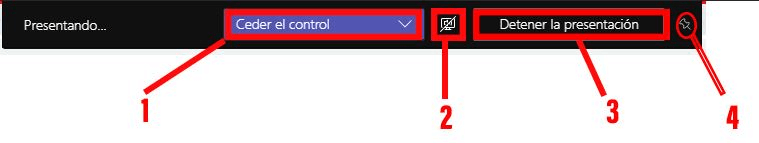

    Trabajo habitualmente con mi cuenta de Teams del trabajo, no tengo ningún problema, es decir, comparto pantalla, y si alguien precisa tomar el control, para de mi escritorio, por ejemplo seleccionar algo, se hace con la petición del propio menú y se hace con normalidad. Te pongo foto del mismo:
    El problema viene con un cliente en el que trabajamos de modo externo, con su propio Teams, en un equipo que trae consigo medidas de seguridad, y da la opción de compartir pantalla pero no permite ceder el control, ni siquiera aparece la opción en el menú superior. Tenemos otros clientes que tenían medidas de seguridad (Critix, VPN, etc) pero no nos había sucedido el no poder acceder al control del Teams, y no consigo modificar el menú para acceder a esa opción.
