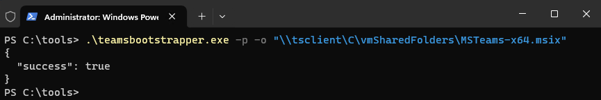

    Para la ruta de acceso local, escriba:.\teamsbootstrapper.exe -p -o "c:\route\to\teams.msix"
    Ejemplo:
    Imagen

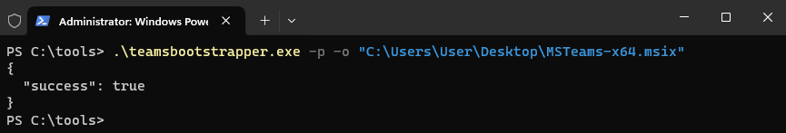

    Para UNC, escriba: .\teamsbootstrapper.exe -p -o "\unc\path\to\teams.msix"
    Ejemplo:
    Imagen

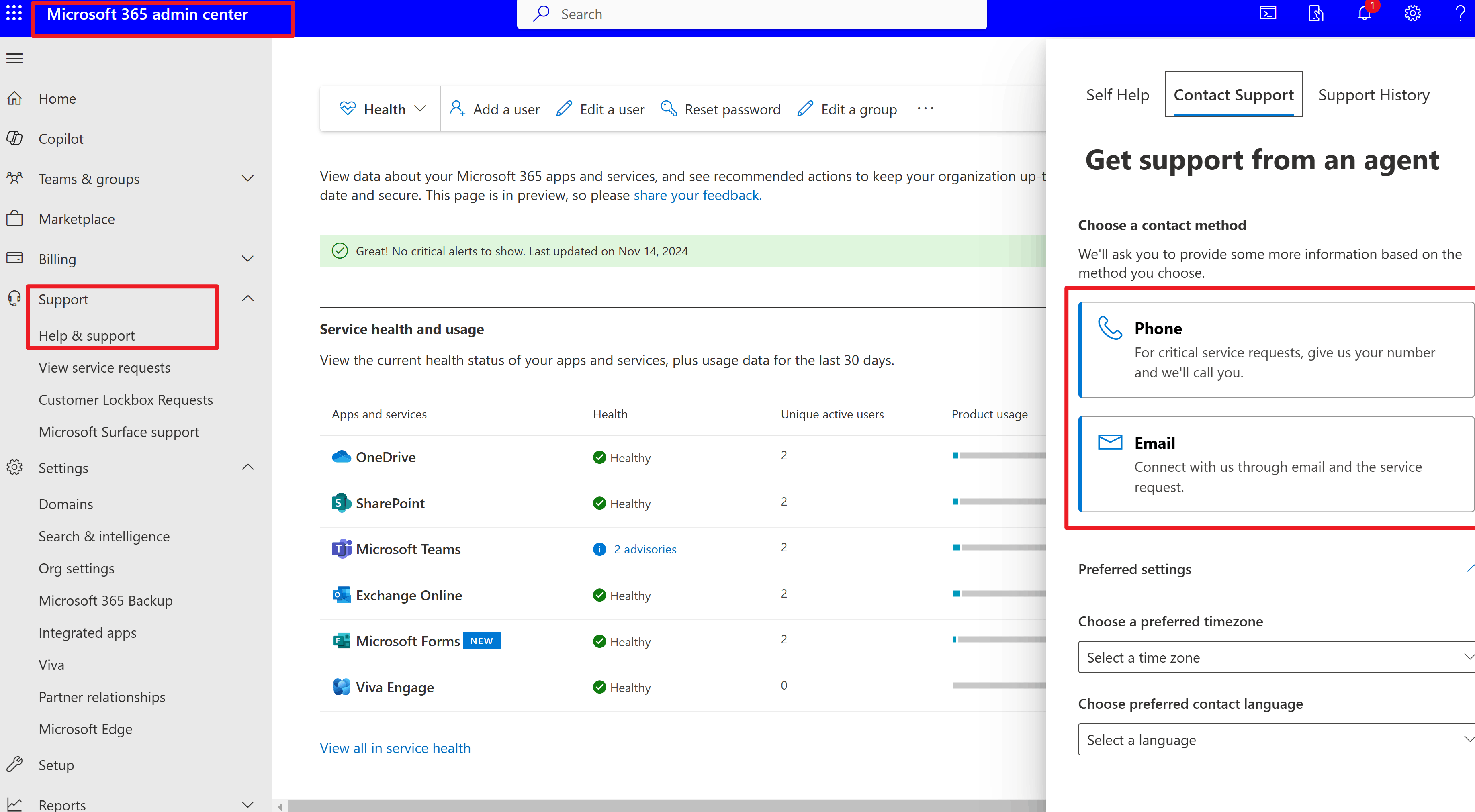

    Si es el administrador de Microsoft 365 de su organización, puede iniciar sesión en el Centro de administración de Microsoft 365 con su cuenta de administrador de Microsoft 365 y seleccionar Soporte técnico > Ayuda y soporte técnico, escribir la pregunta y seleccionar Contactar con el soporte técnico. De lo contrario, consulte ¿Cómo encuentro a mi administrador de Microsoft 365?
    Imagen

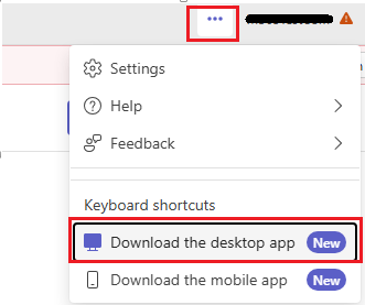

    Para descargar la aplicación de Microsoft Teams desde la aplicación web de Microsoft Teams, haga clic en el botón Opciones en la esquina superior derecha (...)" >> "Descargar aplicación de escritorio"
