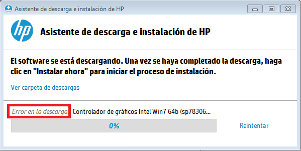

    Hay algun instalador Offline porque use el asistente y al comenzar a descargar me da esta pantalla de error
  2. Anónimas
    2022-05-30T12:39:08+00:00
    Lo Reintente varias veces, siempre me pasa esto con los instaladores online, tambien me paso con el instalador de Edge afortunadamente Microsoft tenia un instalador Offline

    Nada ya lo consegui, instalandolo manualmente funciono (sinceramente me resulto mas facil manualmente que con el asistente) (aunque hay que tener en cuenta que estoy todo el dia instalando programas) ya tengo la interfaz aero, me encanta, gracias amigo
