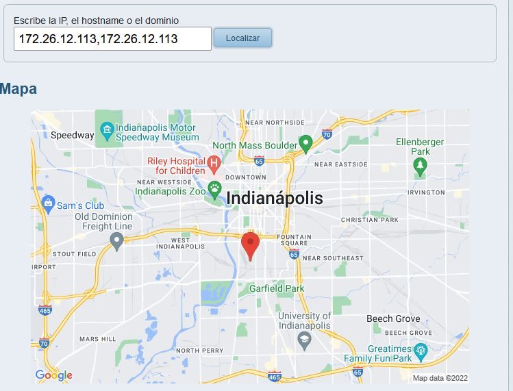

    Además, hay otra información que aparece en Farbar que no acabo de entender, relacionada con algún tipo de ransomware cryptolocker.
