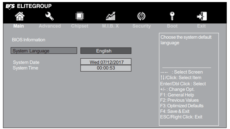

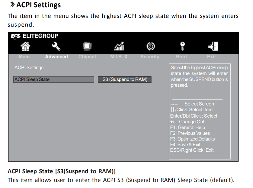

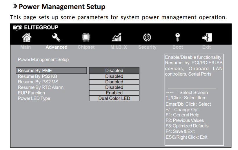

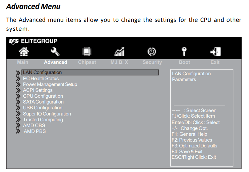

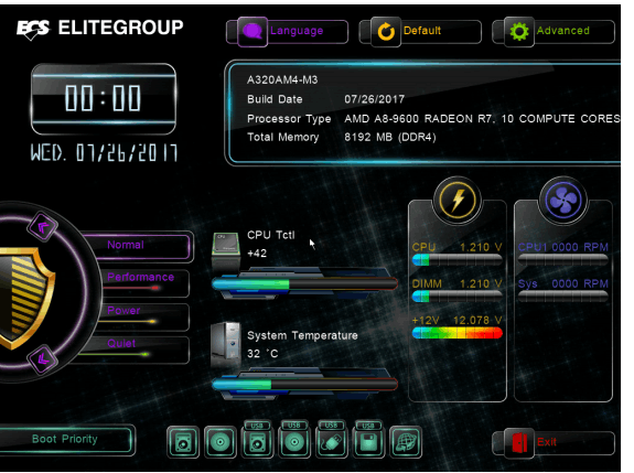

    Hola,
    Cuando entra en la BIOS de clic en Advanced
    Imagen
    Imagen
    Imagen
    Imagen
    Imagen
    Imagen

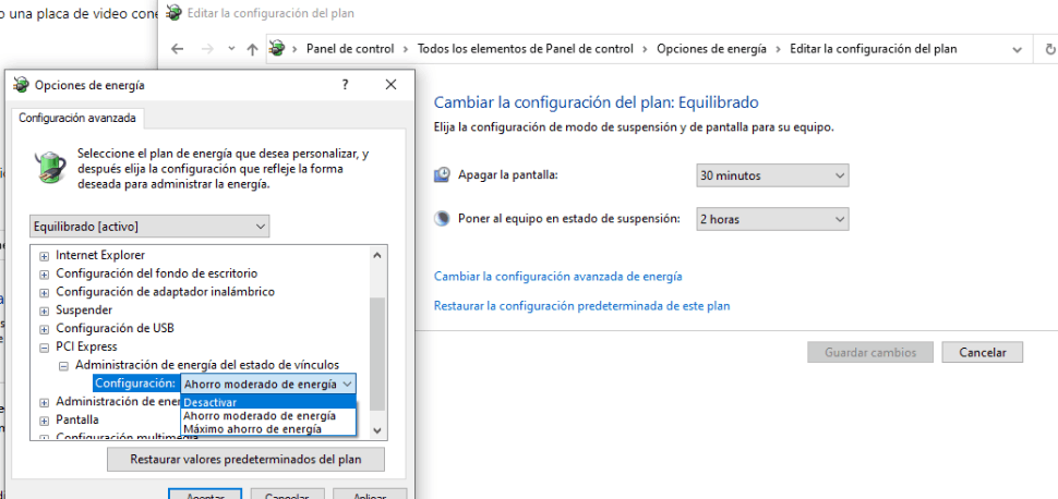

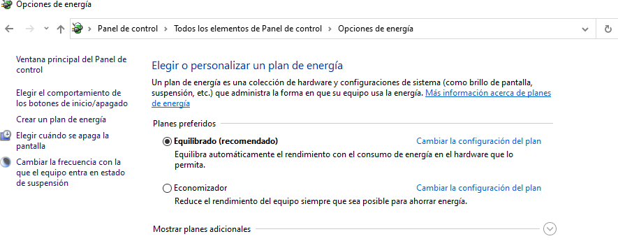

    Otro posibilidad es que el problema lo este causando una placa de video conectada al mother (si es que tiene una) entre a las opciones de energía
    Localice Configuración adicional de energía y da clic
    Imagen
    de la nueva ventana da clic en Cambiar la configuración del plan (en la que tiene marcada como defecto
    Imagen
    Luego da clic en Cambiar la configuración avanzada de energía.
    De la nueva ventana localice PCI Express, Administrador de energía del estado de vínculos y desactive la opcion
    Imagen
    Si eso no era, siempre puede volver a habilitarlo.
