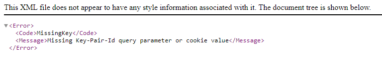

    la verdad es que no entiendo, el enlace del manual desde la pc donde di la respuesta funciona bien, pero he probado desde otra y sale cualquier cosa, en ambas pc usaba Edge, en una va bien y en la otra marca una pagina con un error xml.

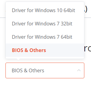

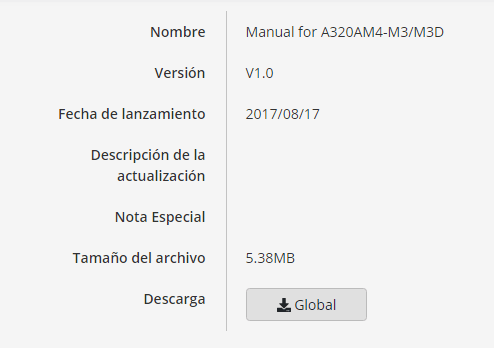

    el manual esta en la misma pagina de los controladores
    Donde dice drivers para Windows 10 64, da clic a en la lista dice BIOS y otros, ahí aparece el manual  A320AM4-M3D | ECS Global
    Imagen
    Imagen
    Si no le funciona este enlace descárguelo de la pagina de controladores
    Suerte!

    desde una pc se ve y desde el celu no
