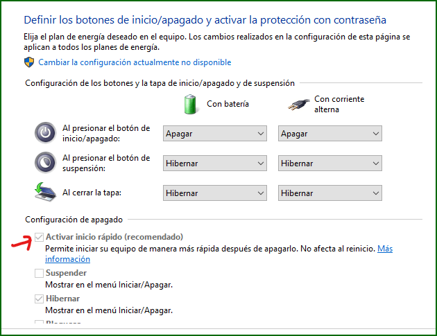

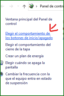

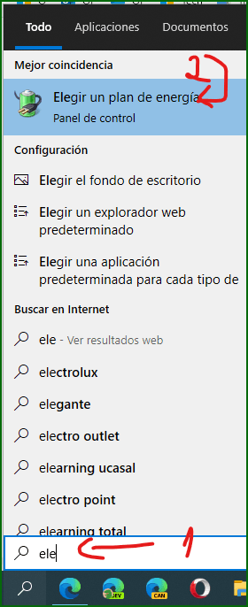

    Hola,
    si bien en las ultimas build hubo algunos deslices, se supone que en esta ultima fueron solucionados, aunque no creo que estos (errores) hayan incidido en el inicio rápido.
    Entre a las opciones de energía y revise que este activado el inicio rápido.
    Imagen
    Imagen
    Imagen
    Si la casilla no esta marcada. de clic en Cambiar la configuración actualmente no disponible, marque la casilla correspondiente, Guarde los cambios.

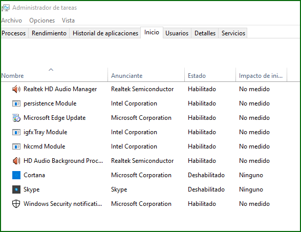

    Si todo salió bien y sigue con un poco de lentitud, quizás tenga que hacer la prueba con un inicio limpio, para ver si algunos de los servicios o aplicaciones de arranque son las que están provocando el problema.
    Entre al administrador de tarea, luego en la pestaña Inicio, deshabite todo menos el antivirus (que supongo es Windows Defender)
    Imagen
    (Recuerde deshabilitar todo menos Windows Defender)

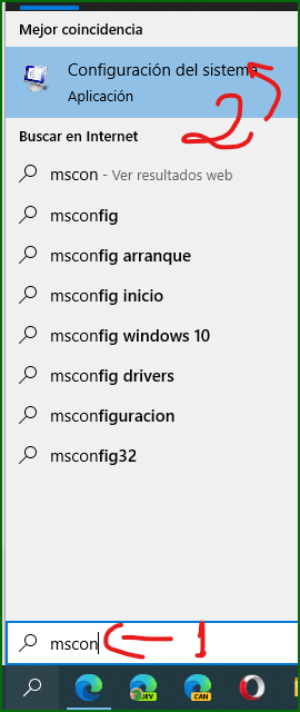

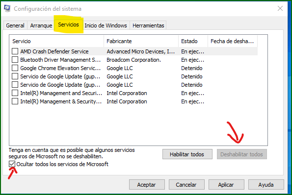

    Cierre la ventana y en la lupa o en ejecutar escriba msconfig,
    una vez abierto entre a la pestaña servicios, marque la casilla Ocultar los servicios de Microsoft y de la lista Deshabilite todo lo demás, Aplique y reinicie el equipo.
    Imagen
    Imagen
    Por favor comente los resultados, ya que el paso anterior es solo el comienzo de la solución y de acuerdo a su comentario veremos como se sigue.

  4. Anónimas
    2021-05-05T11:03:26+00:00
    Hola,
    Imagen
    Imagen
    Imagen
    Imagen
    Imagen
    Imagen
