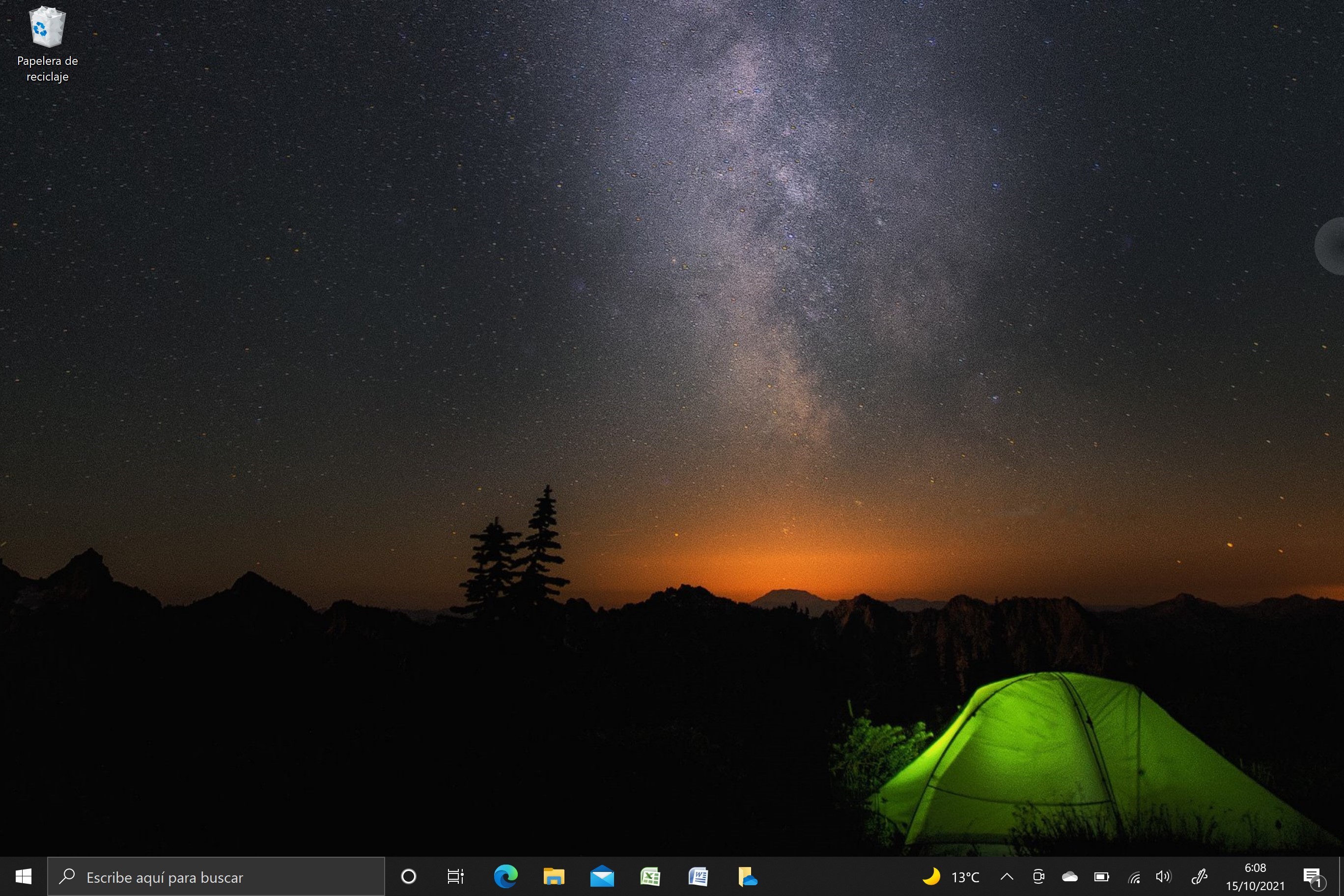

Hola. Cuando enciendo la Surface 4 me sale un semicírculo blanco a la altura del puerto USB y no funciona el touchpad del teclado. También me falla o tiene un comportamiento defectuoso el lápiz. He restaurado el sistema operativo varias veces y persiste el problema desde el principio, antes de instalar ningún programa. Solo lo soluciono después de:
  • pulsar sobre el círculo y actualizar la pantalla
  • arrastrar varias veces el círculo hacia abajo varias veces, termina desapareciendo.
En el momento en que desaparece, todo funciona correctamente, tanto el touchpad del teclado como el lápiz.
¿Cómo puedo solucionar este tema tan raro? Es desesperante
