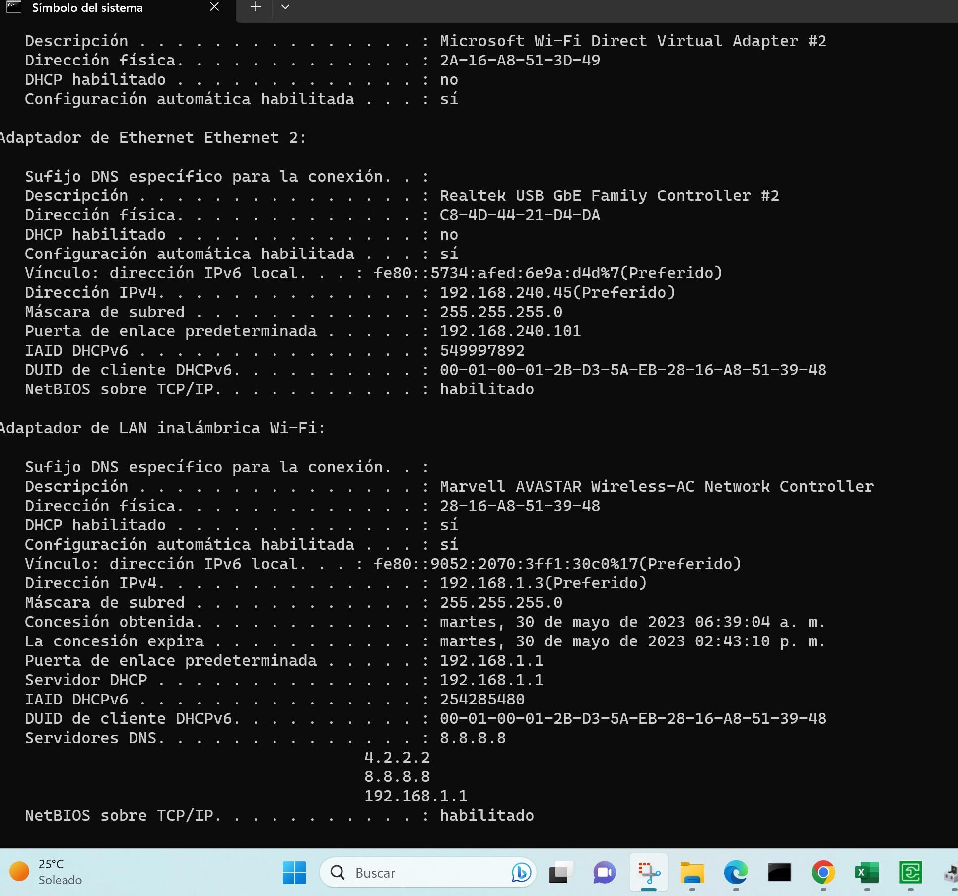

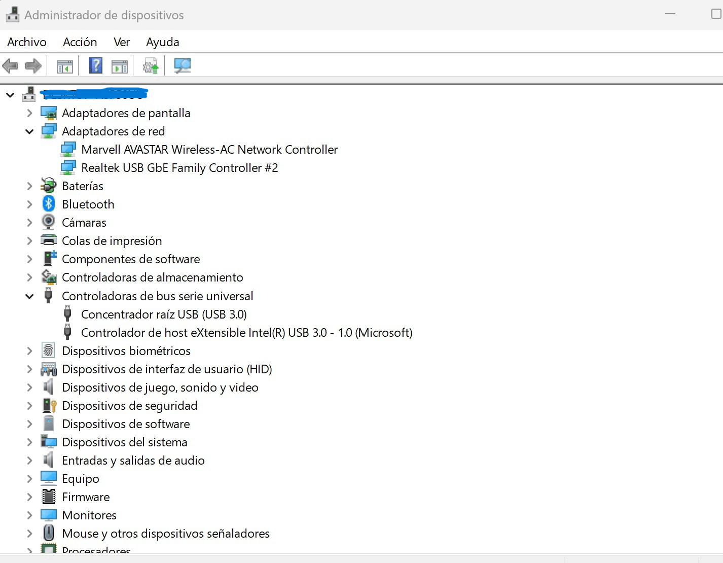

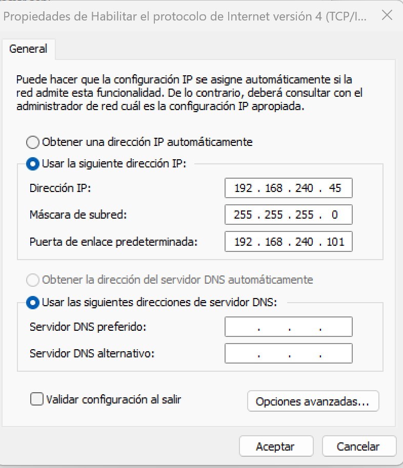

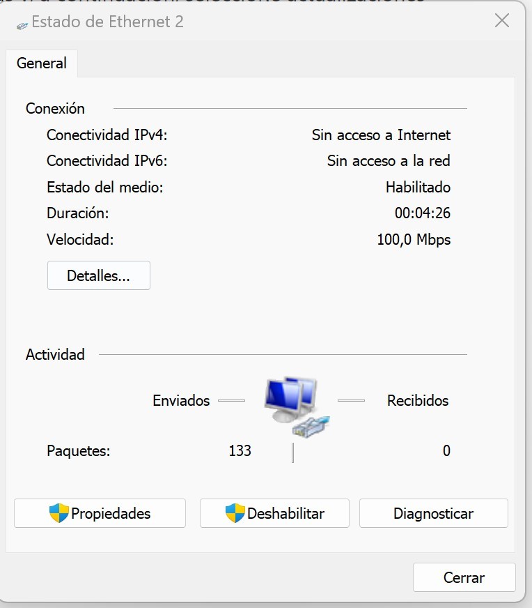

    Hola e usado un adaptador fast ethernet y no comunica cuando uso el protocolo IPv-4 no transfiere datos use otro un USB 3.0 A Gigabit ethernet y con ese si transmite datos unos momentos y después ya no transmite
    Estoy usando Windows 11
    Probé con lo ultimo en los adaptadores y desmarque la opción Permitir que la computadora apague este dispositivo para ahorrar energía. y aun así sigue el problema a veces cuando conecta transmite datos pero cuando comienzo a realizar comunicaciones de tirar ping o algo así ya no va bien no se si me explico adjunto fotos de como esta actualmente
    Reiniciar el equipo no ayuda en nada
    El kit de herramientas de Surface me dice que tiene las as recientes actualizaciones
    Actualizar controladores del dispositivo me dice que tiene los mejores controladores
    Si solo uso los adaptadores para la red domestica para transferir solo internet si me funciona tanto el fast ethernet como el 3.0 Gigabit
    El solucionador de problemas de red no ayuda mucho
    Gracias por el apoyo
    Saludos
