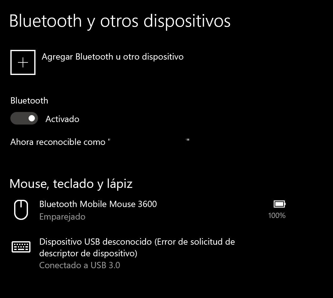

Buenas tardes,
Este error, Dispositivo USB desconocido (Error de solicitud de descriptor de dispositivo), es un error que se da constantemente. Tengo que desconectar el dispositivo y reiniciar para que no de el error, pero al rato vuelve. Esto hace que por momentos el ratón (trackpad) deje de funcionar. ¿A qué se debe y cómo puedo solucionarlo?
