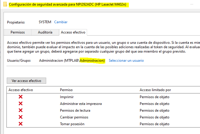

  1. Anónimas
    2024-11-11T07:54:58+00:00
    Hola
    ¿Quiere decir que ahora el Usuario1 solo puede usar la Impresora A, mientras que el Usuario3 y el Administrador ven un error al intentar acceder a la misma impresora? ¿Su objetivo es hacer que la impresora A sea invisible para el usuario3 ?

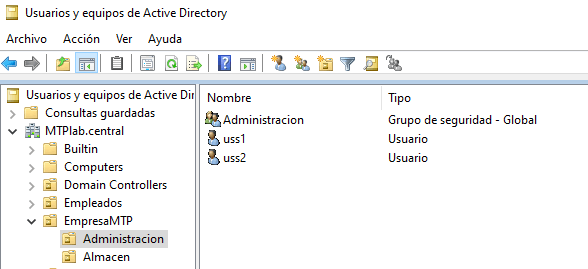

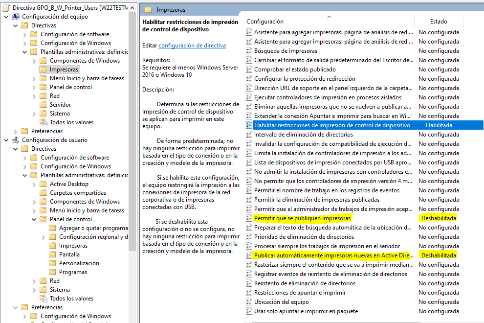

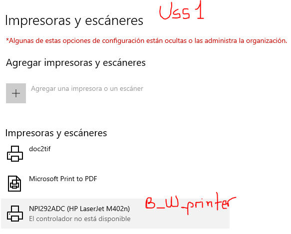

  2. Anónimas
    2024-11-08T11:24:02+00:00

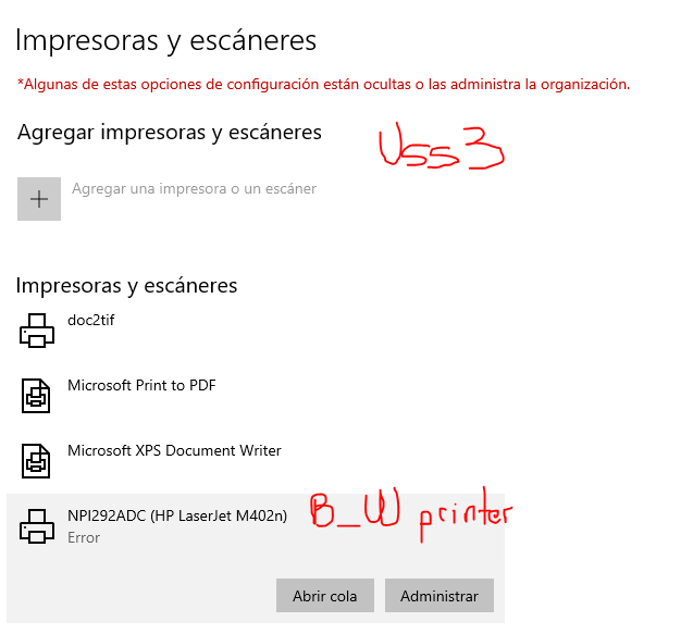

    Hello, very thank for your fast reply. I really appreciate your time
    Is the printer installed directly on the server or have you installed the print server role?
    -> The printer was directly installed and printer server role is installed but no used.
    User1 only belongs to the Administration group (not Administrators) and domain users

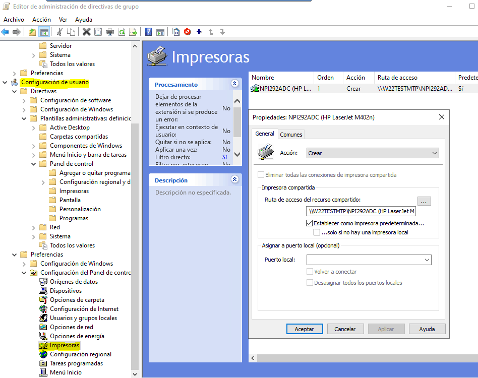

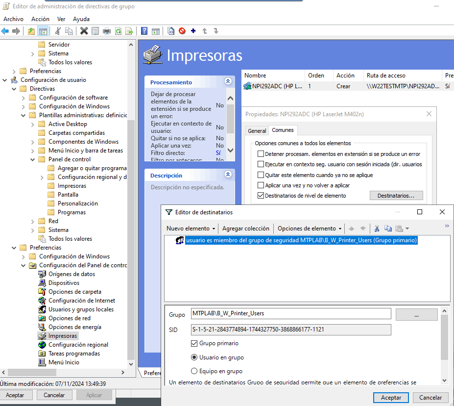

    --> Additionally, I have also made these changes to group policies.
    ![](https://learn-attachment.microsoft.com/api/attachments/9d45903f-f6b4-4d9b-a22a-c484b16f7bb2?platform=QnA
    ![](https://learn-attachment.microsoft.com/api/attachments/f55a2778-279e-40ad-9438-a971a2c74f0e?platform=QnA
    ![](https://learn-attachment.microsoft.com/api/attachments/3a602e79-99c9-43b4-b39f-df56133fd039?platform=QnA

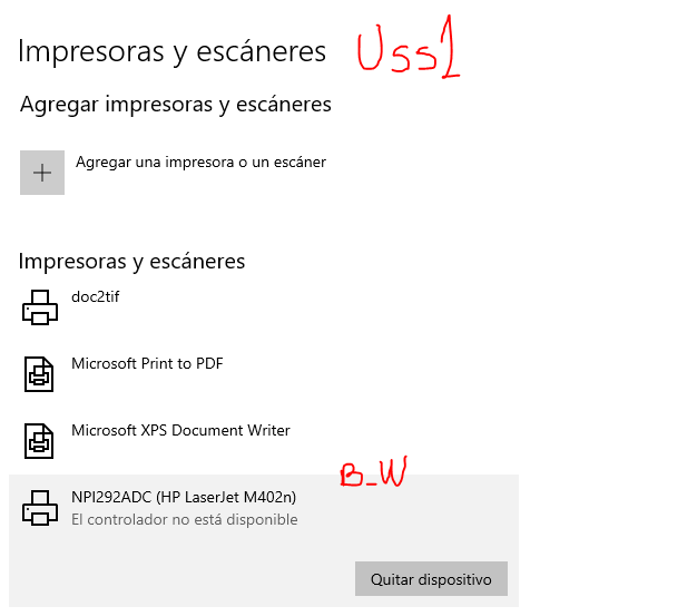

    Additionally, I have also made these changes in the group policies and after these changes: see images below
    without buttons
    In the administrator the printer status is error and it does not print. The same thing happens with user 3. I don't know what steps I have forgotten.
    I don't know what steps I have forgotten or what I should do.??

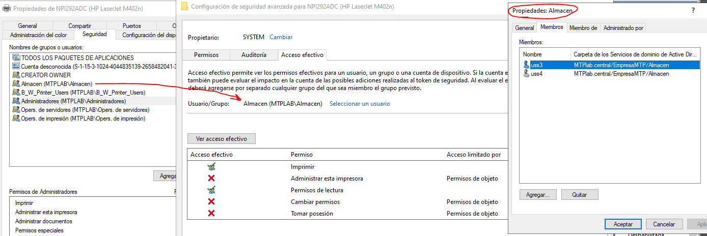

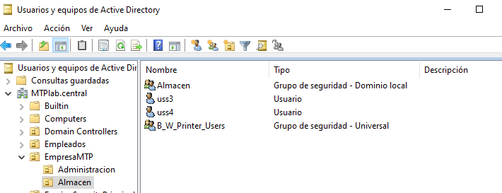

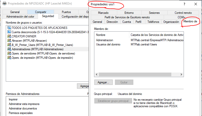

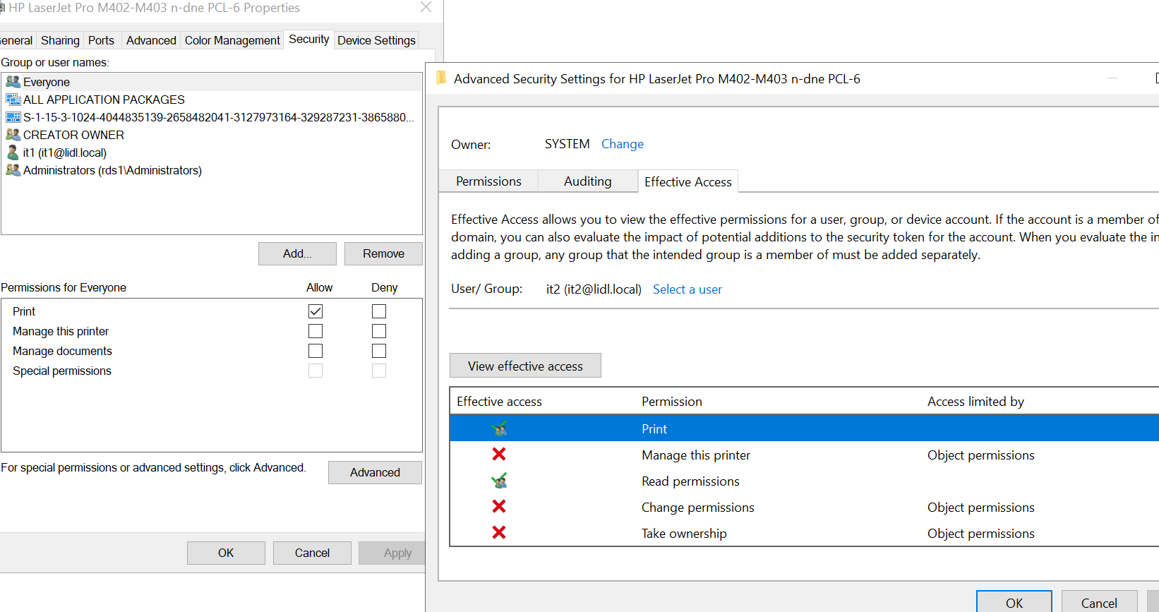

  3. Anónimas
    2024-11-08T03:00:07+00:00
    Hola
    ¿La impresora se instala directamente en el servidor o ha instalado la función de servidor de impresión?
    Para el grupo de usuarios de impresoras en blanco y negro, solo el usuario 3, ¿correcto?
    ¿Hay algún conflicto en los grupos, como otros grupos que tienen acceso a esta impresora y que también incluyen al usuario 1?
    Puede hacer clic en el botón Avanzado y seleccionar el usuario para ver su acceso efectivo:

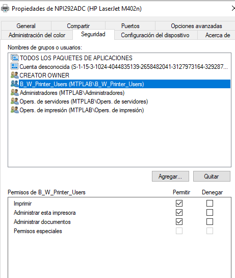

  4. Anónimas
    2024-11-07T12:35:45+00:00

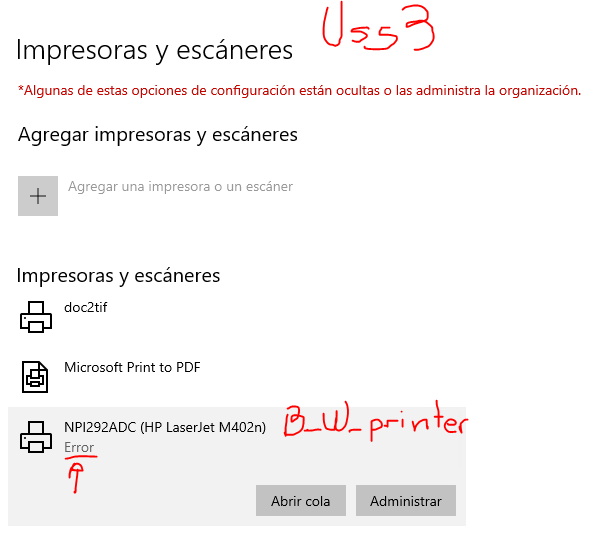

    Hello, thank you for the reply and your time.
    I have followed all the steps and the problem continues.
    All users were able to print on all printers
    Could you give me more details. Maybe there is something I have missed.
    I have modified permissions in the security tab in the printer administration. In it I have deleted the "Everyone / All" group and added the B/W_Printer_Users group with all permissions.
    When I do this, users outside the B/W_Printer_Users group cannot print but those inside cannot either, it indicates an error without further explanation (see attached images).
    Example / Lab update :
    -> user 1 can only use the color printer
    -> user 3 can only use the B/W printer
