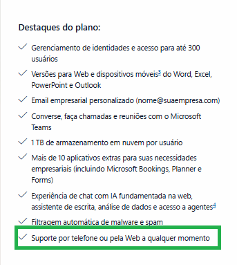

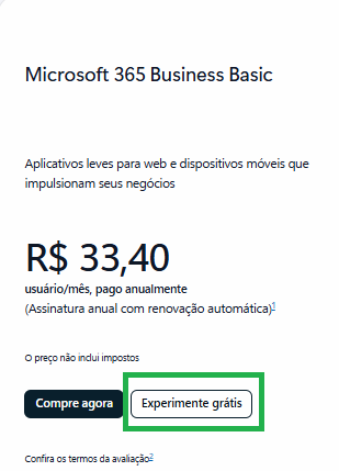

    Se, mesmo após tentar novamente, você ainda não conseguir entrar em contato com a Equipe de Proteção de Dados, existe uma possível solução alternativa: Pode criar um novo locatário do Microsoft 365 ao inscrever-se para uma subscrição de avaliação aqui: Preços do Microsoft 365 para pequenos e médios negócios: planos e recursos
    User's imageImagem do usuário
    Após a criação do novo locatário, você poderá acessar a Central de Administração e enviar uma solicitação de suporte. Na solicitação, peça para falar com a Equipe de Proteção de Dados em nome do seu locatário original.
