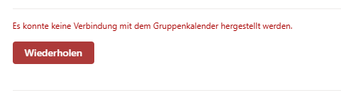

Ich habe einen Gruppenkalender erstellt. Ich wollte denn in Sharepoint einfügen aber wenn ich das eingefügt habe bekomm ich zurück nur "Es konnte keine Verbindung mit dem Gruppenkalender hergestellt werden." Ich weis nicht ob ich noch was in der Gruppe einstellen muss damit das geht oder man nur warten muss bis sich das ganze Synchronisiert.
Habe diese Gruppe gestern erstellt

Basierend auf Ihrer Beschreibung könnte es zwar eine Rolle spielen, dass die Microsoft 365-Gruppe erst gestern erstellt wurde. In meinen Tests wurde der Webpart „Gruppenkalender“ jedoch sofort angezeigt, nachdem ich ihn zu einer SharePoint-Seite hinzugefügt und die Seite veröffentlicht hatte. Daher würde ich empfehlen, zunächst die folgenden Punkte zu prüfen, bevor von einer Synchronisierungsverzögerung ausgegangen wird:
1.Öffnen Sie Outlook im Web und prüfen Sie, ob sich der Gruppenkalender normal öffnen lässt und Termine angezeigt werden.
2.Versuchen Sie, den Webpart neu zu erstellen:
  • Entfernen Sie den Webpart „Gruppenkalender“ von der SharePoint-Seite.
  • Speichern und veröffentlichen Sie die Seite erneut.
  • Fügen Sie den Webpart anschließend erneut hinzu und wählen Sie die Gruppe noch einmal aus.
Könnten Sie außerdem näher erläutern, wie Sie den Kalender in SharePoint eingefügt haben? Haben Sie den Webpart „Gruppenkalender“ verwendet oder den Kalender auf eine andere Weise eingebunden? Tritt dieses Problem auch bei anderen Microsoft 365-Gruppenkalendern auf, die Sie hinzufügen möchten, oder nur beim Kalender dieser neu erstellten Gruppe? Diese Information würde mir helfen, das Problem besser einzugrenzen.
