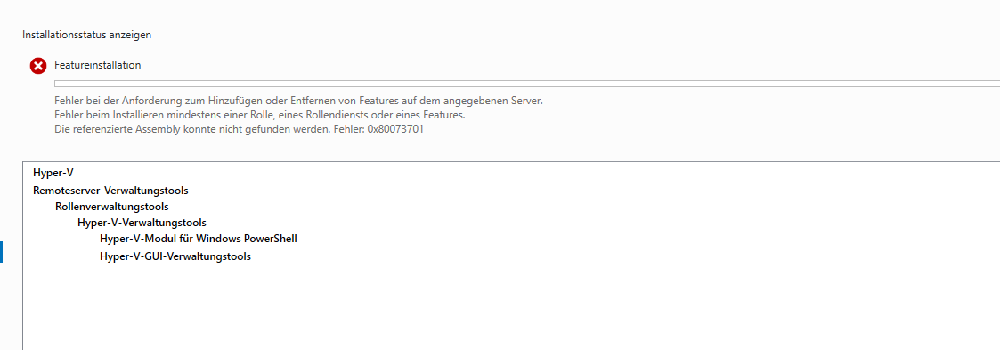

Hallo
mein winserver 2019 will nicht hyper-v instaliren an was kann das ligen? danke im voraus geraldScreenshot 2026-09-19 095250

  1. gerald 0 Reputation points
    2026-09-28T16:11:39.4966667+00:00
    hallo Ronald
    Danke für deine Antwort ich habe es versucht in PowerShell Kam Das im Anschluss!
    Ich hänge dir auch die log Datei an da lese ich einiges mit Error her raus und anderen Fehler Codes Her raus!
    Da ich nicht vom Fach bienn ist es wahrscheinlich leichter neu auf zu setzen!
    Gerald
    PS C:\Users\Administrator> Install-WindowsFeature -Name Hyper-V -IncludeManagementTools -Restart
    Install-WindowsFeature : Fehler bei der Anforderung zum Hinzufügen oder Entfernen von Features auf dem angegebenen
    Server.
    Fehler beim Installieren mindestens einer Rolle, eines Rollendiensts oder eines Features.
    Die referenzierte Assembly konnte nicht gefunden werden. Fehler: 0x80073701
    In Zeile:1 Zeichen:1
    • Install-WindowsFeature -Name Hyper-V -IncludeManagementTools -Restart
        + CategoryInfo          : InvalidOperation: (@{Vhd=; Credent...Name=localhost}:PSObject) [Install-WindowsFeature],
        Exception
        + FullyQualifiedErrorId : DISMAPI_Error__Failed_To_Enable_Updates,Microsoft.Windows.ServerManager.Commands.AddWind
       owsFeatureCommand
    Success Restart Needed Exit Code      Feature Result
    False   No             Failed         {}

  4. Ronald Sabiiti 160 Reputation points Independent Advisor
    2026-09-26T09:03:03.63+00:00
    Hallo und willkommen bei Microsoft Q&A.
    Der Fehlercode 0x80073701 entspricht ERROR_SXS_ASSEMBLY_MISSING. Dies weist darauf hin, dass der Windows-Komponentenspeicher beschädigt ist oder Manifeste fehlen. Daher kann Hyper‑V nicht installiert werden, da die erforderlichen Assemblies im WinSxS‑Verzeichnis nicht verfügbar sind.
